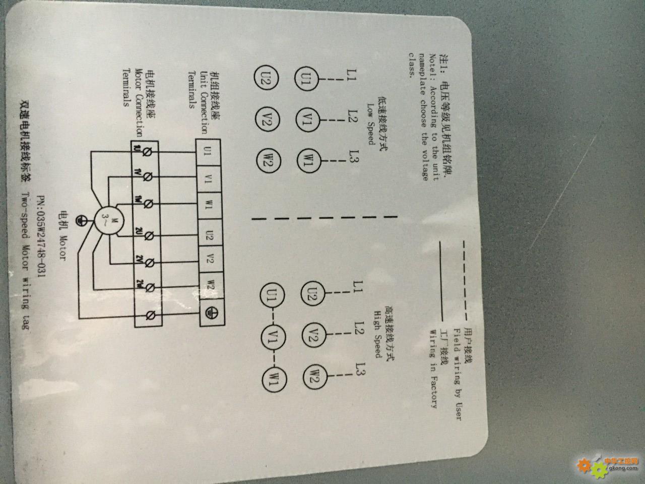

接线图如上图,现需要改成变频器控制风机,怎么接线?是只接一组?短接片需要拆吗?

补图

发表于:2021/3/29 11:14:35
就按高速的接就可以了,否则只有低速了。

发表于:2021/3/29 11:25:04
回复 #2楼 711022027
U1V1W1短接片不用拆吧?

发表于:2021/3/29 12:28:52
电机绕组接成高速,然后L1、L2、L3接变频器就可以了。

发表于:2021/3/29 12:35:12
U1V1W1短接片不用拆,短接在一起。U2V2W2接变频器的输出。

发表于:2021/3/29 14:17:46
回复 #3楼 飞越uIFiesRE
高速接法,短接片不用拆的。
