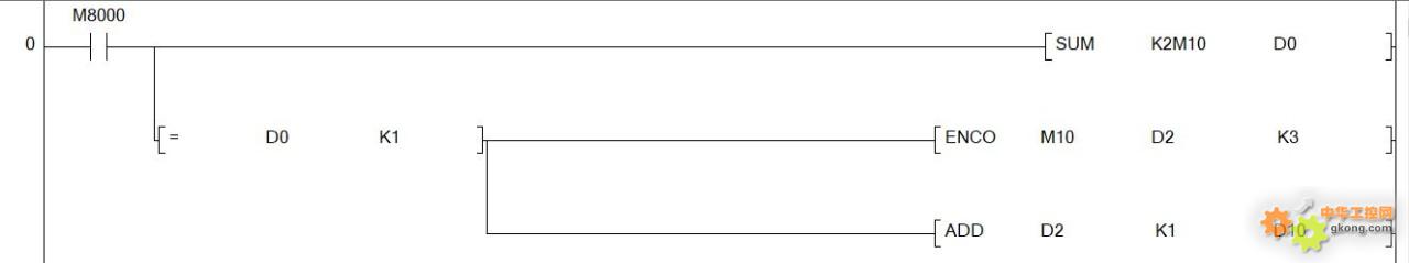

从M10-M17取顺序号到D10,但是以下这个指令不太合适.
LD SM0 ENCOL M10 D10 K3
第一.它的结果是从0开始的,我的需要从1开始;
第二.它只管低位的1,不管高位的,可能会有意外情况。

从M10-M17取顺序号到D10
这个取顺序号是什么意思?PLC是信捷XD?

发表于:2021/3/28 9:32:50
以下是引用FORELF在2021/3/27 23:28:42的发言:
有没有好点的方法?
