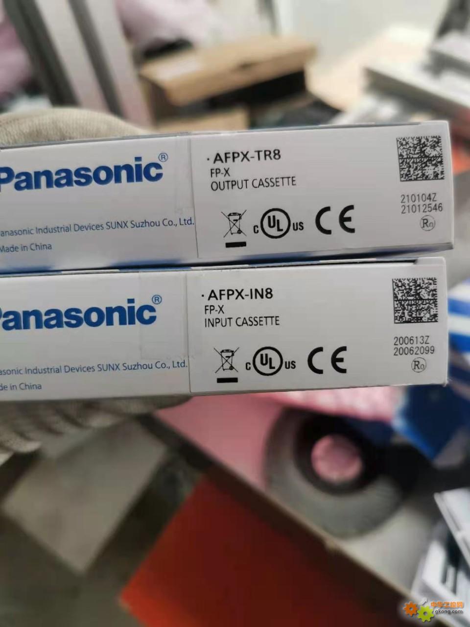

如图,哪位大哥有资料?或者哪去下!网上找了很久多是广告!本体是60T接下来是IN8,最后是TR8,读的时候只有WX30和WX31有!

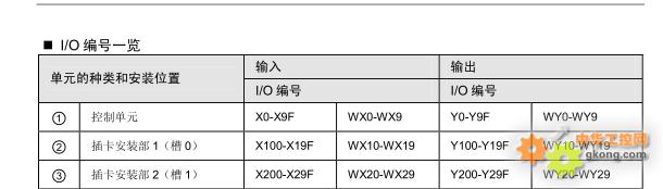

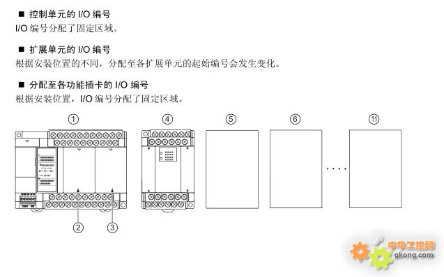

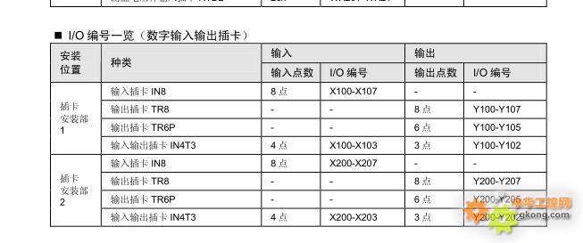

地址与插在哪个扩展槽上有关;

如果插在第一个扩展位对应的点就是WX10或者WY10,插在第二个扩展位对应的是WX20或者WY20

这二个扩展卡与模似量无关,一个是8点输入,一个是8点晶体管输出;
模似量扩展卡型号为AFPX-AD2 、AFPX-DA2 、AFPX-A21;

回复 #3楼 ZCMY
是的老大!我搞错图了,想删又删不了!
