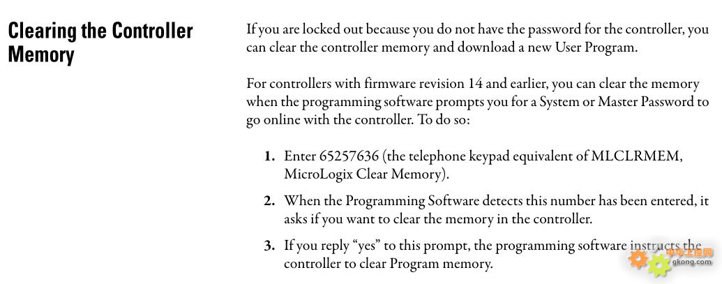

哪位老师给指点一下,我这有一个AB PLC型号是Micrologix1400的PLC下载的时候需要密码,我是后来接手的,没有密码,怎样恢复出厂值,我有源程序就是有密码,不让下载,

英文看不懂

试一下ABUNLOCK
