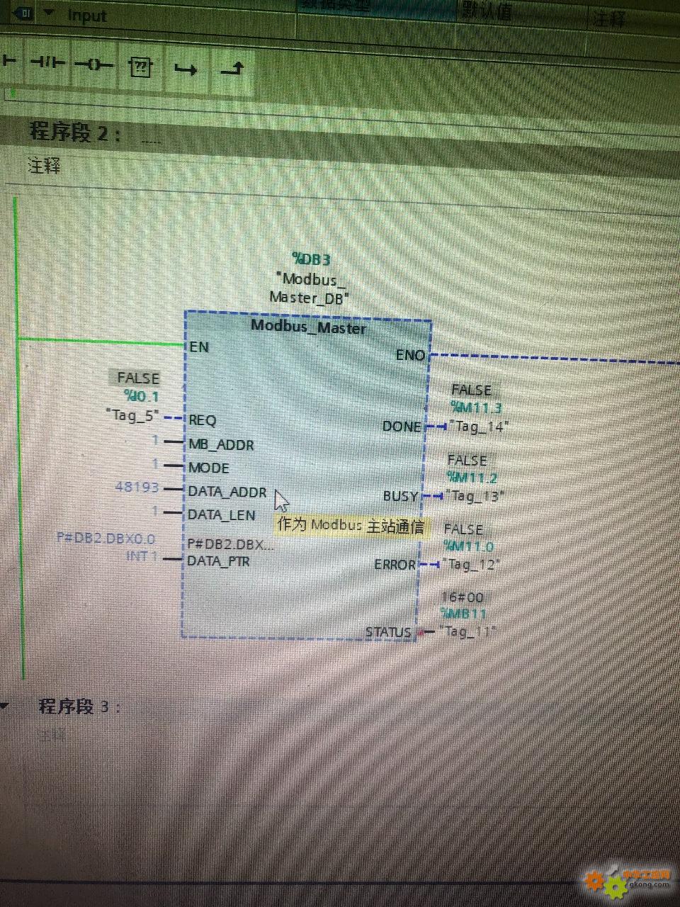

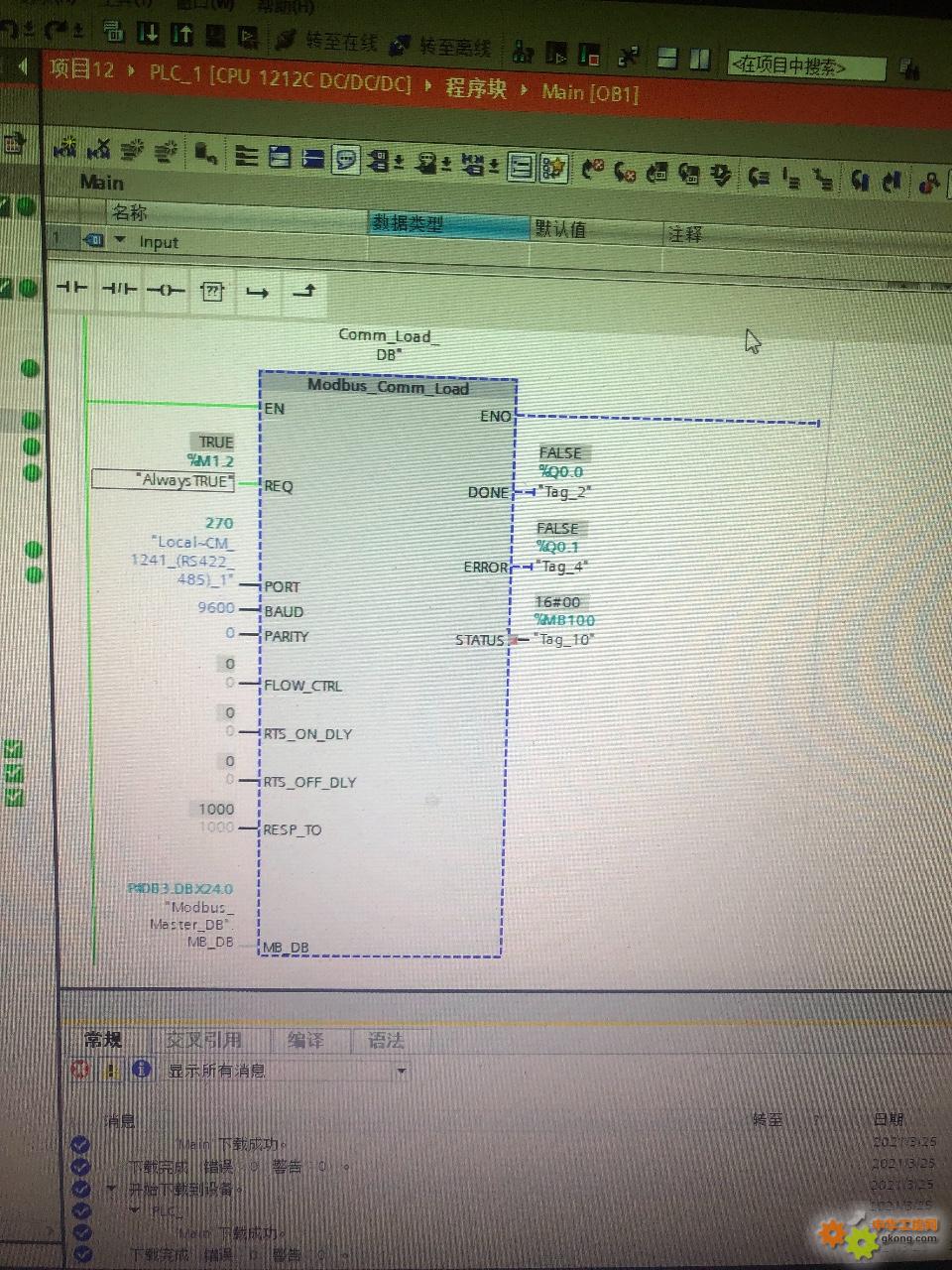

求个解答。哪里设置错了。

上电后q0.1闪一下, 按0.1模块报警

load不能一直通吧
