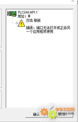

S7-200PLC通讯连接出现这样的问题,大师们帮我看看是什么问题啊?

驱程没装上或不对。

检查com口设置是否对的?

回复 #2楼 fireray
驱动是官网下的,安装不行

回复 #3楼 qq2994216177
搞不好啊!

通讯线驱动,还有检查com口,你的截图上没看到

回复 #6楼 qq2994216177
我这个是USB转的,我晚上把东西拿回来用宿舍的电脑连结也还是不行,以前这台电脑能用的啊

硬件上还有感叹号,说明驱动没有安装好;

最近一次我遇到这样情况,重新安装软件解决的。
