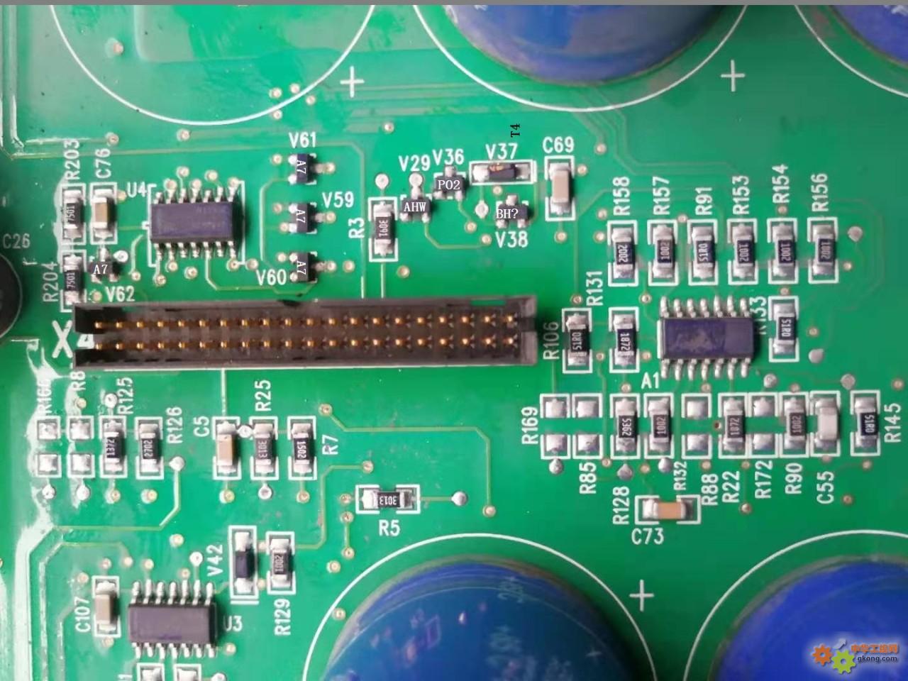

ABB55015KW变频器电源驱动板
V38的芯片未知,炸掉了,就同行看看有相同板子的是什么,只能看到BH.后面还应该有一个丝印字母.
请回复!
谢谢!

发表于:2021/3/24 14:06:34
BKW

回复 #2楼 AlsacePMuhLG
BHW?

BCX71H 封装SOT-23 丝印BHW PNP晶体管

回复 #4楼 jxh668
真没看错,手边还有板子,办公室电脑太慢 ,不然就上图了

BCX71K 丝印BKW 贴片SOT0-23 通用晶体管

丝印BKW也是一样的
