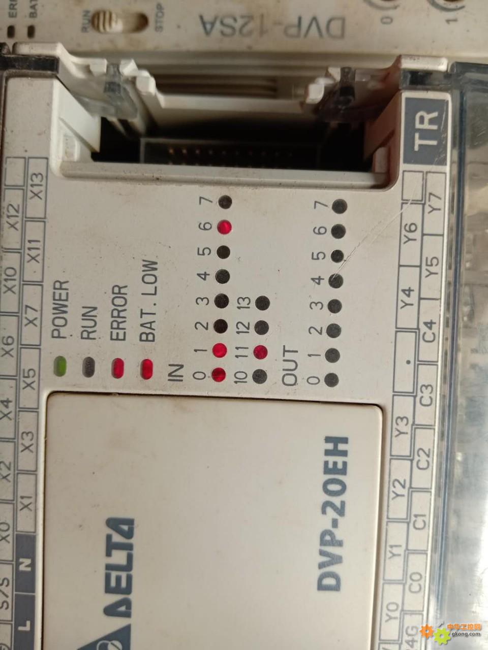

请教各位师傅,一台台达PLC ERROR与BAT.LOW灯都亮了怎么办?换完电池能好么?梯形图会不会丢失?如果丢失有没有办法恢复了?谢谢!

先赶快电池换了,真的丢失是没有办法恢复的;

error灯亮,十有八九程序丢失了。
先联机上传程序,如果程序在,换一块电池后视情况下载上传的程序试运行。

程序丢失的可能性很大。

电池失效造成程序丢失的可能性很大。

台达和三菱FX2NZ这样的指示灯基本是程序没有了,如果在没有ERR亮前换电池还有救

我想问下楼主你的PLC坚持工作了几年了,才发现电池报警了。我工作到现在还没碰到过电池失效的,当然也没更换过,但是在学习的时候老师给的建议是3U的2年一换,Q系列好像是3年一换。那样保险。

我是干个体的,主要是搞工控硬件维修的,软件这块我还是弱项,这是一个客户找我去维修的,我一看这两个灯亮就觉得没有希望了,但还是想请教一下各位师傅有没有办法恢复。
