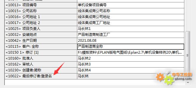

1. 图框信息不能更改问题
问题点工具-主数据-图框-打开使用图框。查看使用的具体是那个项目属性,默认的是10022最后修订者,电脑名字,不能更改的。你的电脑名字是Lenovo吧。
