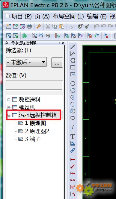

EPLAN PDF输出显示半张图纸怎么办

不明所以,
选到整个项目哪里(图中红色框),
菜单的,页-导出-PDF就是整个项目所有的图纸,
单独选到某一页,导出就是选到的那一页图纸。
