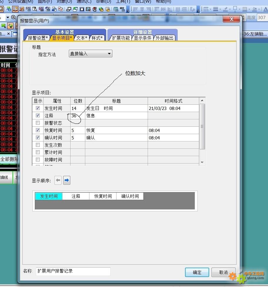

各位老师和前辈:大家好,最近我在学习三菱触摸屏时发现一个问题:用户报警画面的尺寸无法调整,导致如果文本较长时无法完全显示,请问有什么办法可以调整这个报警表格的大小?

回复 #1楼 xwlxwl306
好的
