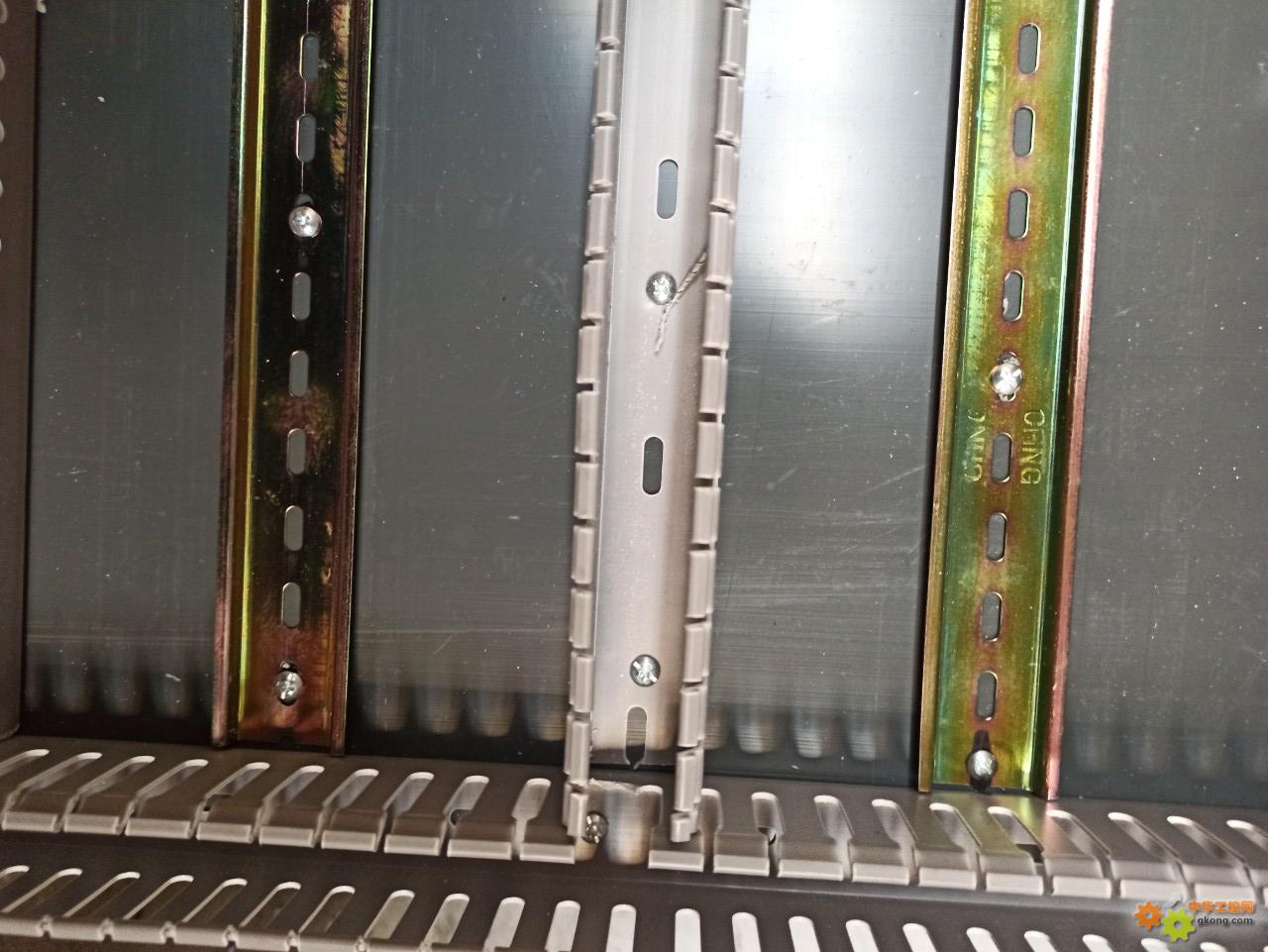

目前是用3.5的钻头钻一个洞,然后再上M4的螺丝,这样感觉很费事,想用自攻螺丝。不知道大家用的是什么型号的

我是用自攻螺丝的,觉得固定开关电源、变频器这些还是攻牙比较好,自攻螺丝不好拆。

以前学的时候都用的楼主的那种,后面加螺母。

是什么型号的自攻螺丝?我这个是塑料板好拆。

线槽导轨用铆钉方便,变频器,驱动器,开关电源等要更换的电器件只能攻丝了……

不知道塑料板合不合适用,铁板上使用效果杠杠滴。

好的,谢谢 我买来试试。

我也是用的这个,装配电箱很方便

一般都是自攻螺丝,重量偏大的元器件才上螺栓和螺母。
用自攻的好处就是方便,反面区域不用留太多空间。

安装这个导轨,我一般是钻孔后拉钉固定,永不松动
