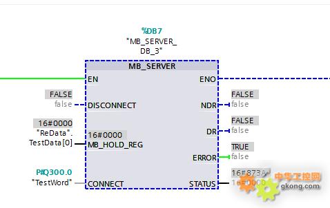

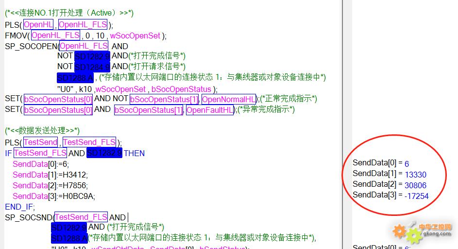

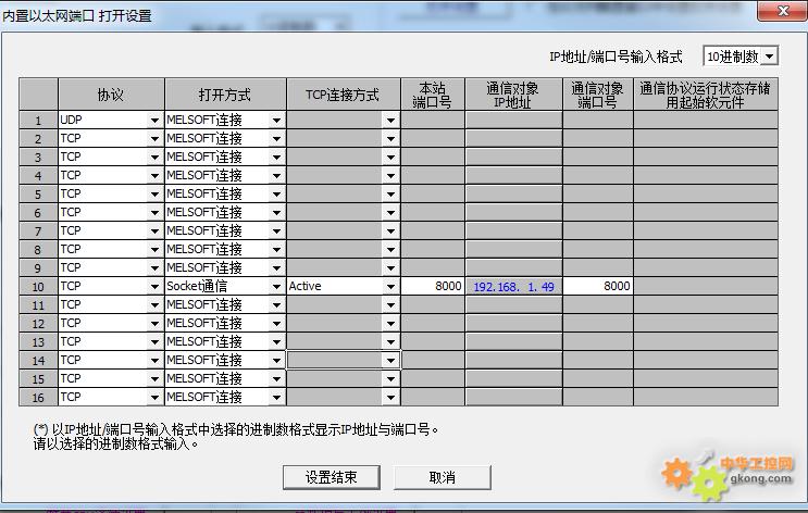

发表于:2021/3/21 16:06:33
回复 #1楼 guanyumou
您好,版主。我按照手册上试了下,现在西门子这边报警“873A”,是我哪里没设置好吗?

发表于:2021/3/21 16:32:39
以下是引用每一天为明天2021/3/21 16:06:33的发言:
三菱这边用通信协议功能来实现Modbus TCP客户端。

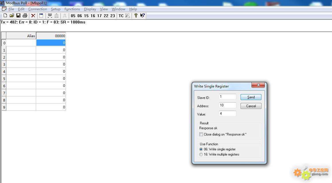

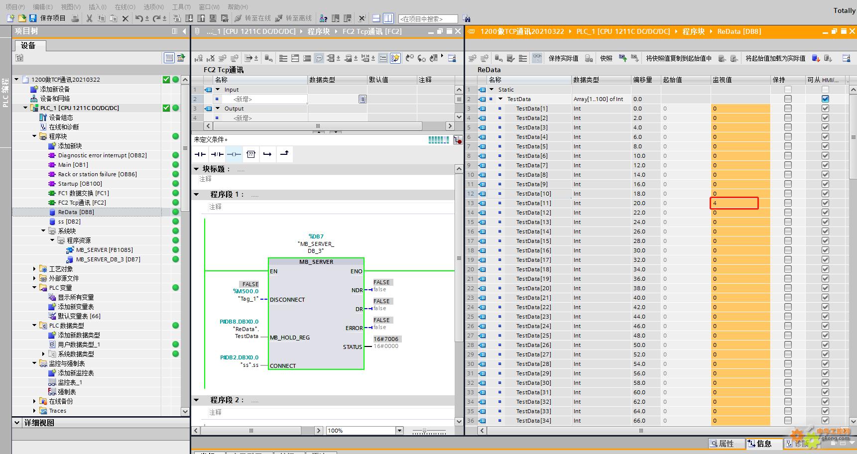

发表于:2021/3/23 8:57:16
原来是要用“modbuspoll”这个软件才行!已通讯测试成功!!!
