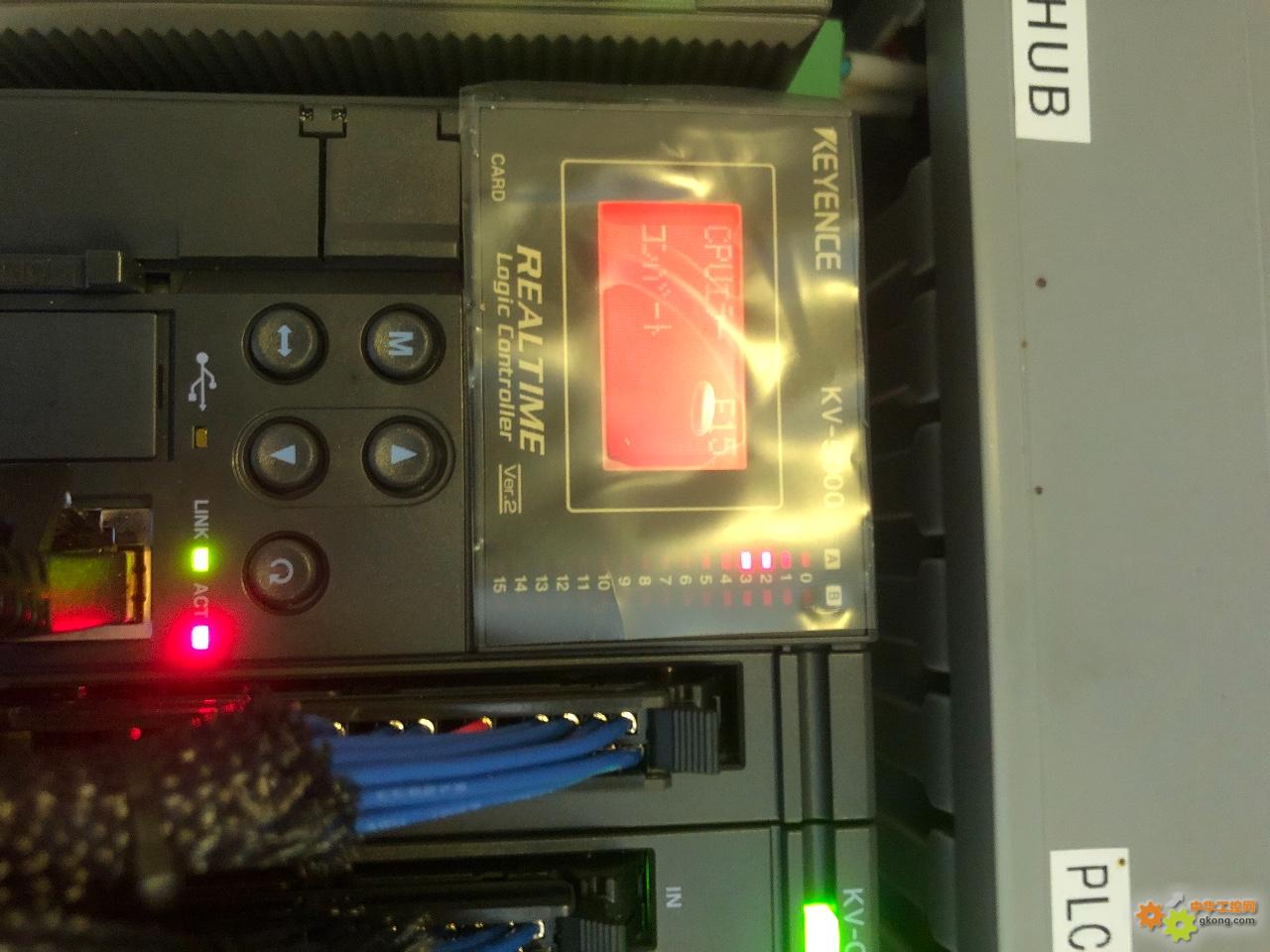

求大师们这个问题怎么操作

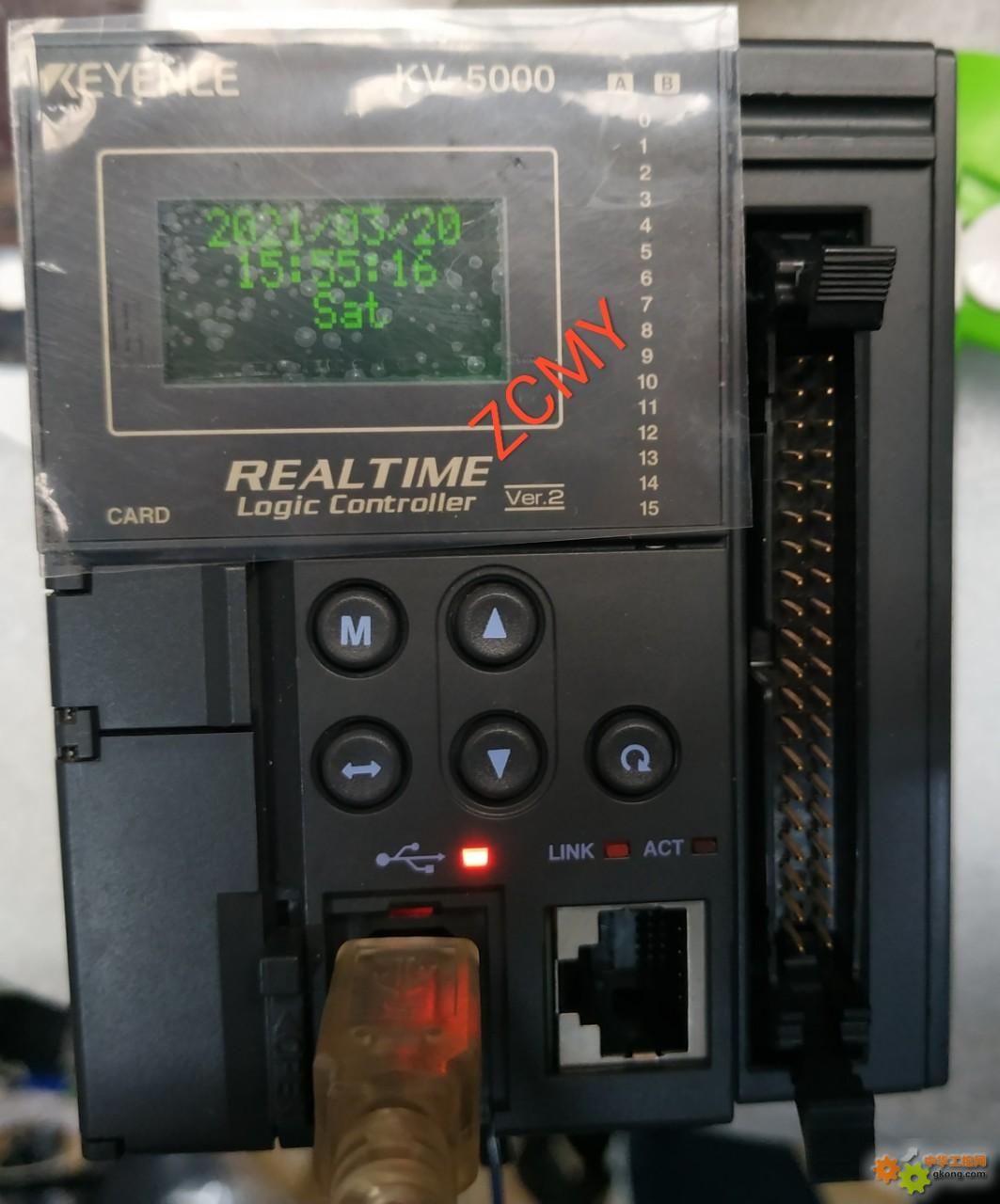

转换失败;

正常运行模式下,小液晶显示的是绿色字体;

我想知道处理方法,断电时间有半年了会不会没程序了?不熟这牌子麻烦各位师傅啦

有源程序重新下载一下看看;

另一台一样的机器程序拿到这里下载也是提示转换错误,

有源程序的话,把这台初始化,然后只写入END ENDH二行指令下载后,看可以正常运行就不是CPU的问题了;
