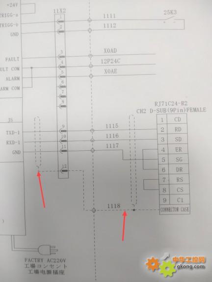

请大家看一下这个虚线是什么意思,圆圈虚线跟直线虚线的意思

应该是屏蔽线的意思

是R系列控制器的串口通信模块?

屏蔽层

回复 #2楼 高雅的雅
是的

回复 #1楼 YXBK
1118是把两个屏蔽线连接一块的吗

回复 #3楼 2233296153
1118是把两个屏蔽线连接一块的吗

以下是引用528695231在2021/3/19 15:46:25的发言:
1118是把两个屏蔽线连接一块的吗
是的

屏蔽线接在一起。
