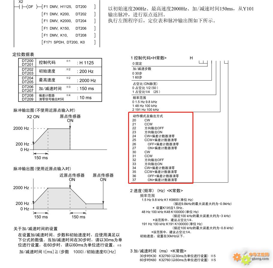

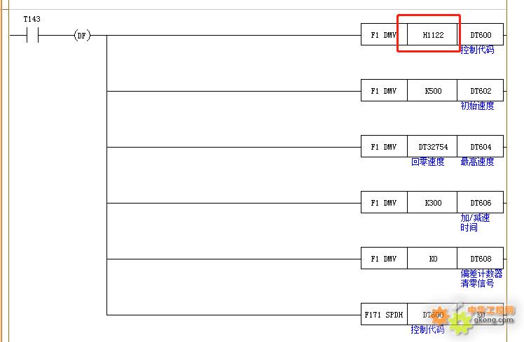

如图,指令是的控制代码定的是H1122,但看手册没有找到22的说明。大佬们,请指教
