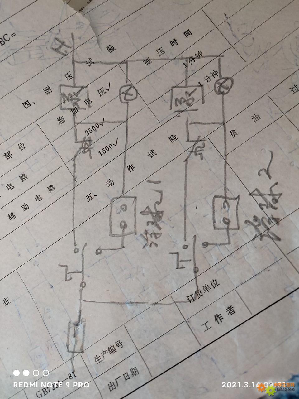

简单可靠  笔误

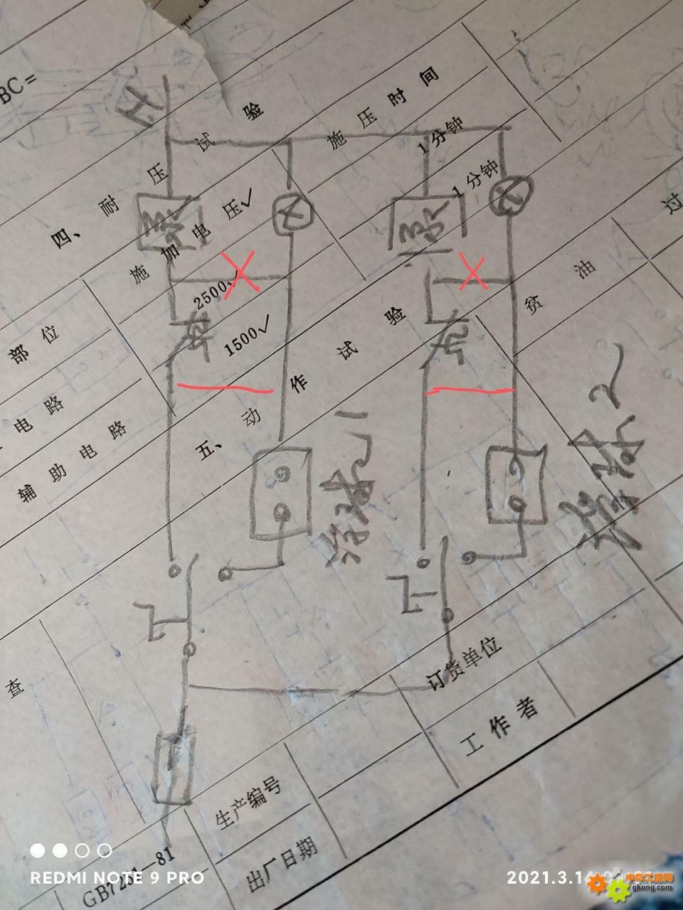

以下是引用超级大手在2021/3/14 9:32:18的发言:
 简单可靠
几处不合适
1.手动,低水位电机不停---水泵允许?
2.自动,热继被甩---电机?
3.安装空间允许吗?
