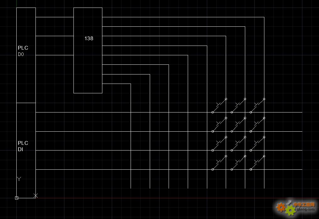

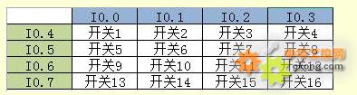

先前有网友提出有几十个开关检测,方法多种,其中一个方案是只使用PLC的输入来检测
偶提出 理论归理论,实际很残酷
怎么残酷?
举例8个开关,做个二极管集成板,似乎也不是很残酷

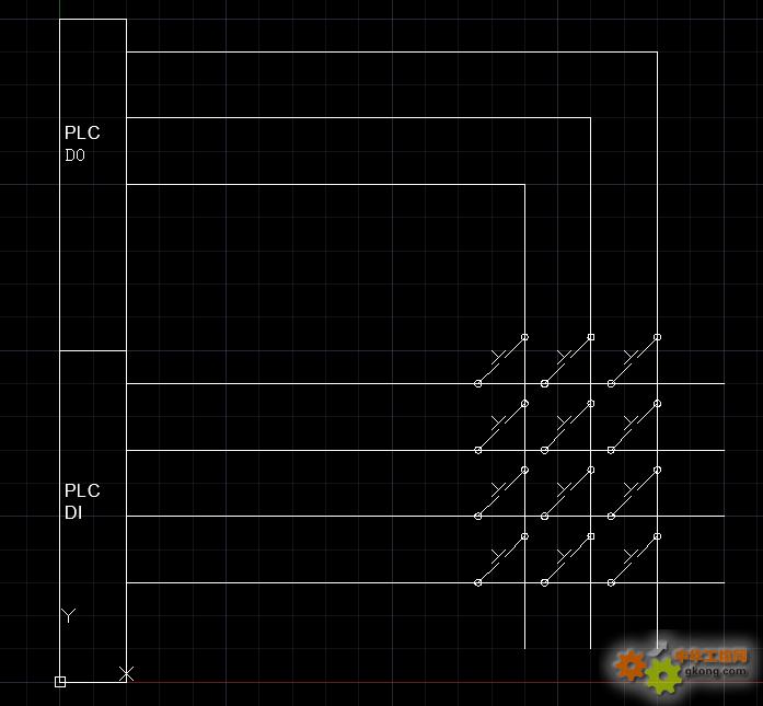

这图不太对.
矩阵的话,不应该有公共端.

矩阵的话,不应该有公共端.
不该绝对吧,很难没有公共端

你想达到什么效果?用5个点表示8个点?用8个点表示16个点?有一种集成块叫译码器.

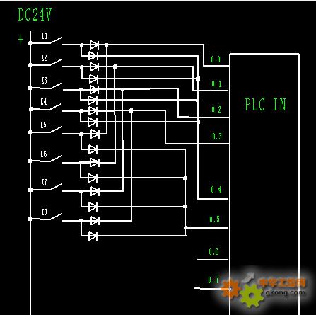

回复 #4楼 pqsh
注意,您这电路用到DO
循环检测的原理
不加单相二极管?程序员要有控制时序的经验。

程序很简单
K1=0.00 and 0.04
k2=0.01 and 0.04
k5=0.00 and 0.05
