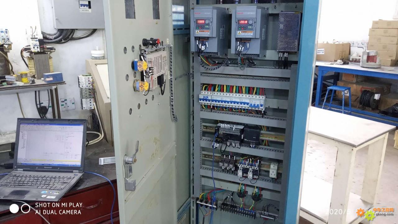

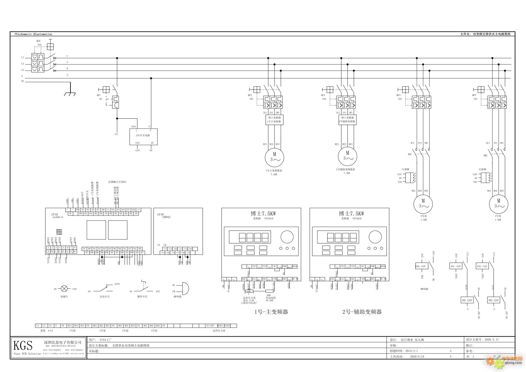

发表于:2021/3/10 0:07:54
用欧姆龙CP1H设计制作的无塔双变频恒压供水系统
