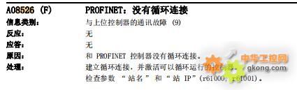

变频器有报警,努力调试中。

别提了,一把鼻涕一把泪,这样变频器,我也不会调试,调试完成就是不运转,必须学习。

风机控制用内置宏应该就可以。参考简明调试手册。

就是通讯故障

调用内置宏,再自学习一下就能动了。 刚接触的时候也花了一些时间才搞定,按这个按那个的。

功能还是很多德,把你需要的功能找出来基本参数设置号就能转,也就涉及通信时候需要调下
