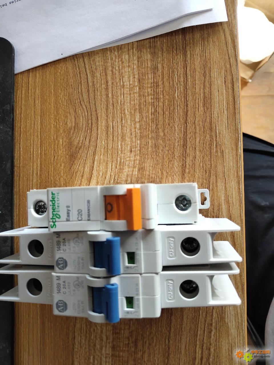

施耐德低压电气元件和Ab低压电气元件对比

感觉ABB比施耐德好一点。

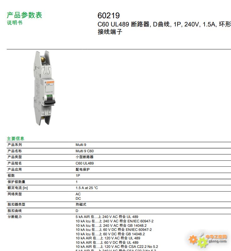

不同标准的对比没意义,施耐德的也有类似的,与普通的区别主要在于美国劳工部“UL认证”,“环形连接”,“隔离挡板”。
