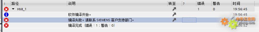

西门子TKP700Basic PN软件编译一直显示编译失败,但没有详细故障信息

请问有人遇到这个情况吗?怎么解决

在同个项目内复制一份这个HMI项目,然后删除原来的,编译新的,应该可以解决
