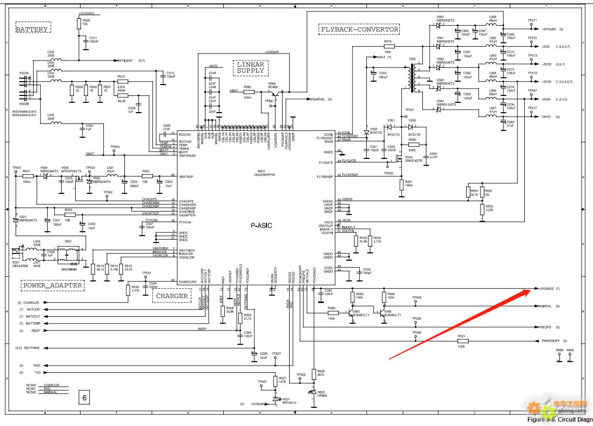

FLUKE 125示波表不显示电量,朋友拿来一台FLUKE 125。
刚充完电就显示电量正常,关机再开就不正常显示电量了。查询了福禄克维修手册。怀疑OQ0256HP损坏,也查询不到资料,也买不到芯片。
哪位大神帮我分析下,谢谢。
该芯片输出的3.3v电压偏低为2.5v,手册说是OQ0256HP  65脚输出的3.3v电压。
