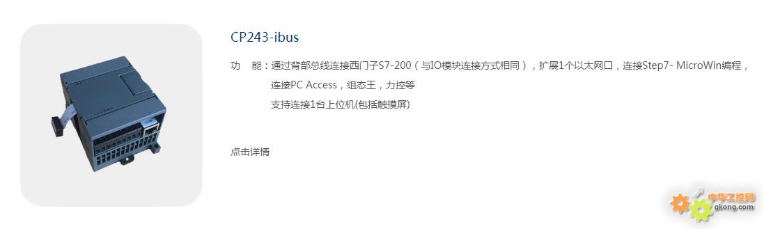

CP243-ibus常见问题解答:
1、所用S7-200PLC必须为西门子原装,不能是国产高仿的或者兼容西门子的S7-200;
2、不能带电插到PLC后面,如果带电插的话,必须将PLC和模块重新上电下,这样PLC才能读到CP243-ibus模块信息,使之达到正常工作状态;
3、如果S7-200 PLC的CPU类型为CPU 222的,那么后面所加扩展模块最多为2个,如果PLC后面已经有两个扩展模块,就不能将CP243-ibus加到已有的两个扩展模块后面了。
下面为CP243-ibus指示灯状态说明,如果模块插到PLC后面并且上电后,不是该状态,请按照上述方法排查。
