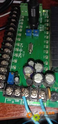

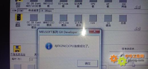

2n-b-24程序读不出来,密码关键登录也没有,应该是没有密码。通讯测试是成功的,读不出程序,有哪位师傅碰到的帮忙解答一下。
此帖发自论坛手机版

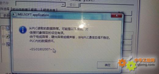

刚怀疑是上传的电缆线有问题。用原装的三菱PLC可以正常上传下载程序。问题出在哪里呢?
此帖发自论坛手机版

防的东西,很难判断出是什么问题

把PLC停止运行,试试

山寨的东西,可能设的有禁止读取的功能;

PLc停止也不行,试过了。
此帖发自论坛手机版

山寨的开发者会增加禁止读取的功能,并以此来宣传自己的产品保密性好,就不用再费劲了;
