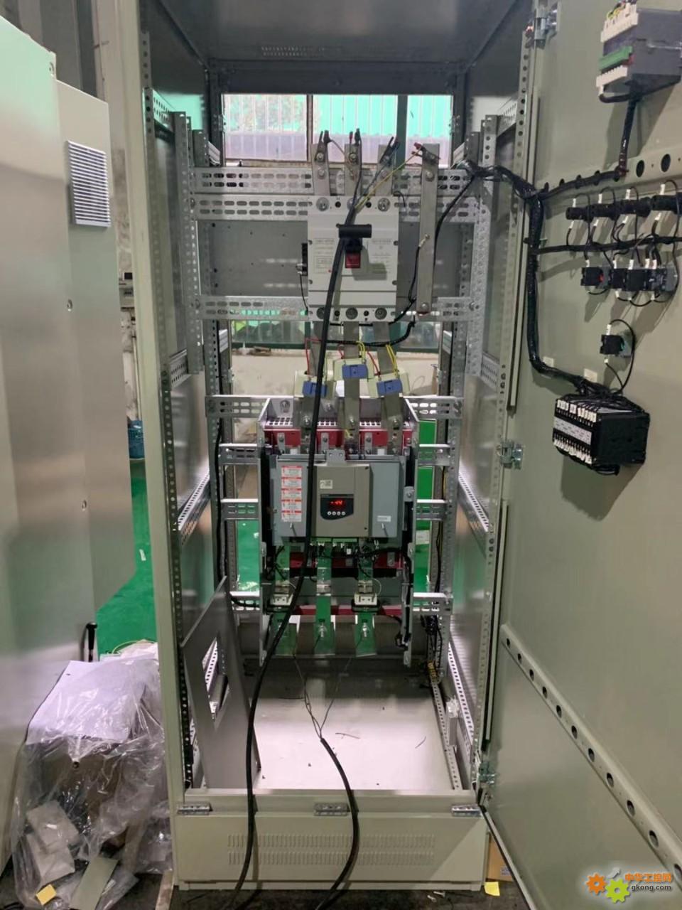

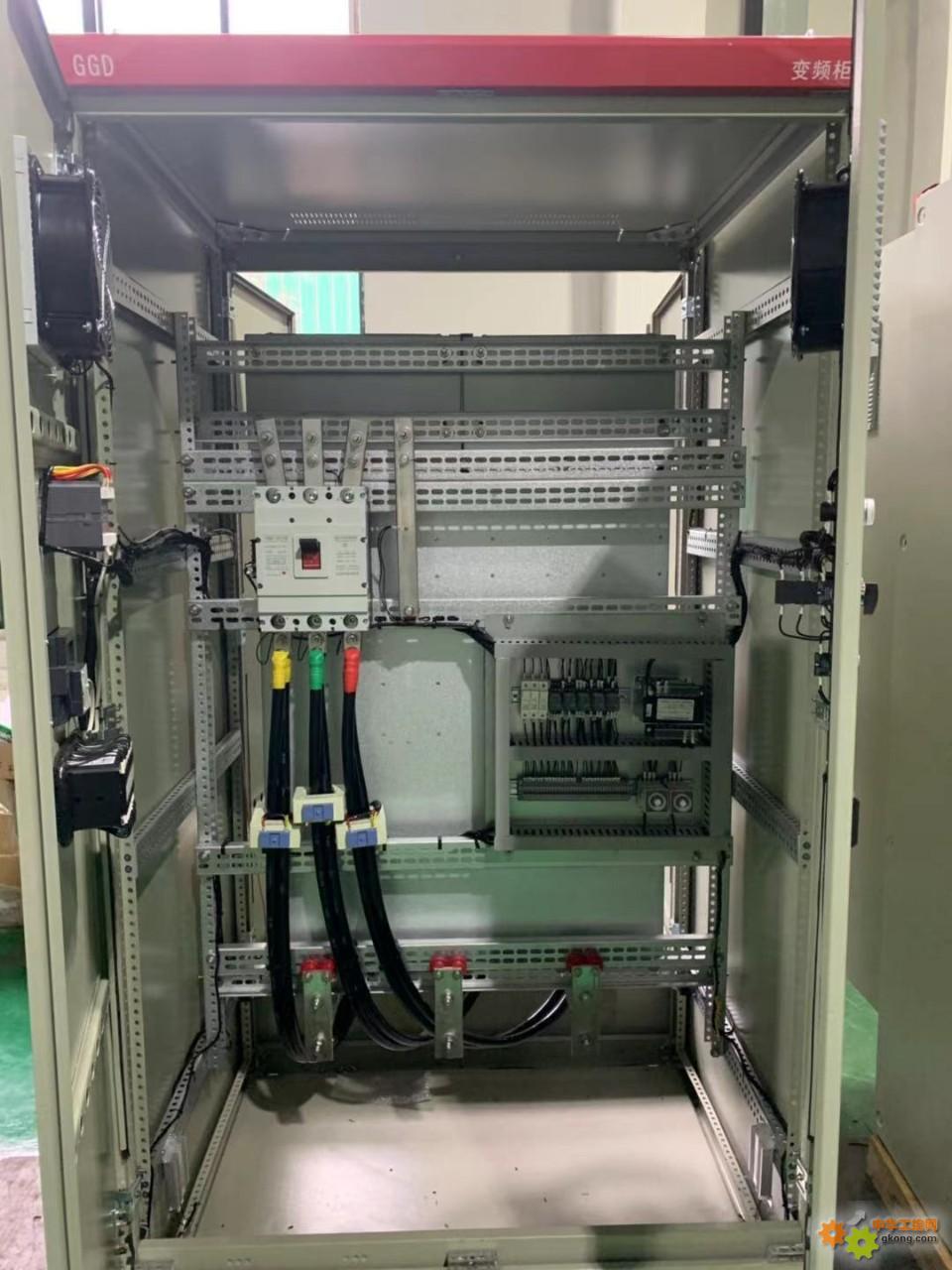

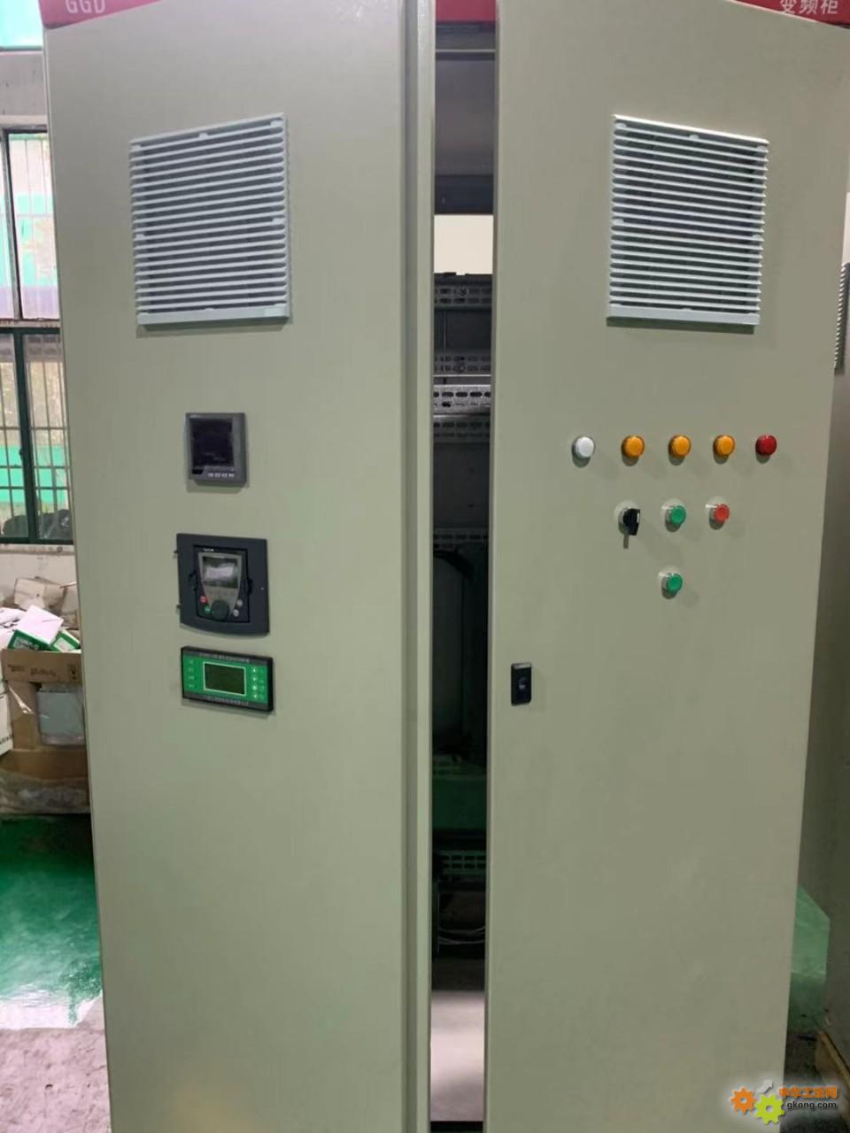

280KW电机,,施耐德的没有355KW变频,配的400KW变频和355KW软起。
处在收尾阶段,接地,铭牌,标签等还未完工,部分附件还没安装。

发表于:2021/3/8 12:12:30
挑个骨头,指示灯下无标签

发表于:2021/3/8 14:38:10
329345277
在
2021/3/8 12:12:30
挑个骨头,指示灯下无标签
未完工,已经说明了啊

发表于:2021/3/8 14:59:54
这句话的理解,变频和软起都用了?

发表于:2021/3/8 15:04:04
我也是同样理解的。

发表于:2021/3/8 15:11:52
YXBK
在
2021/3/8 14:59:54
这句话的理解,变频和软起都用了?
是的,四台机组,两台变频启动,两台软起动。

发表于:2021/3/8 22:35:17
是不是污水处理厂的项目哟?

发表于:2021/3/10 8:13:12
lvpretend
在
2021/3/8 22:35:17
是不是污水处理厂的项目哟?
不是,水利局的。

发表于:2021/3/10 13:12:21
铜排连接用的40的线?

发表于:2021/3/10 15:29:24
dffeifei110
在
2021/3/10 13:12:21
铜排连接用的40的线?
40的线? 用的2根185平的啊
