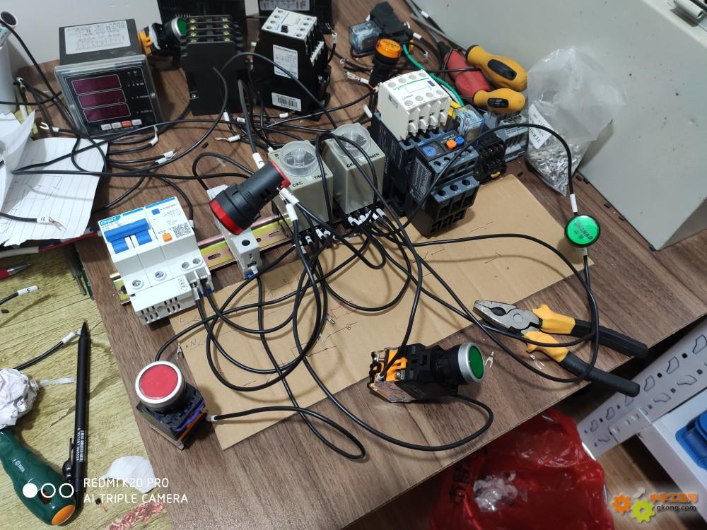

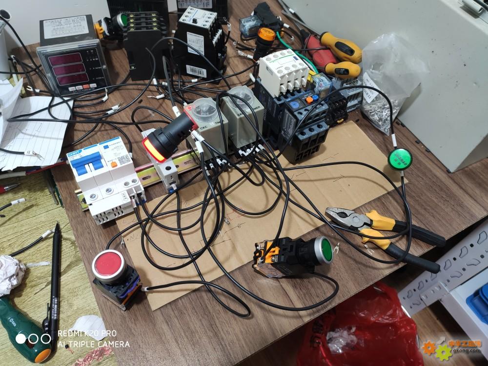

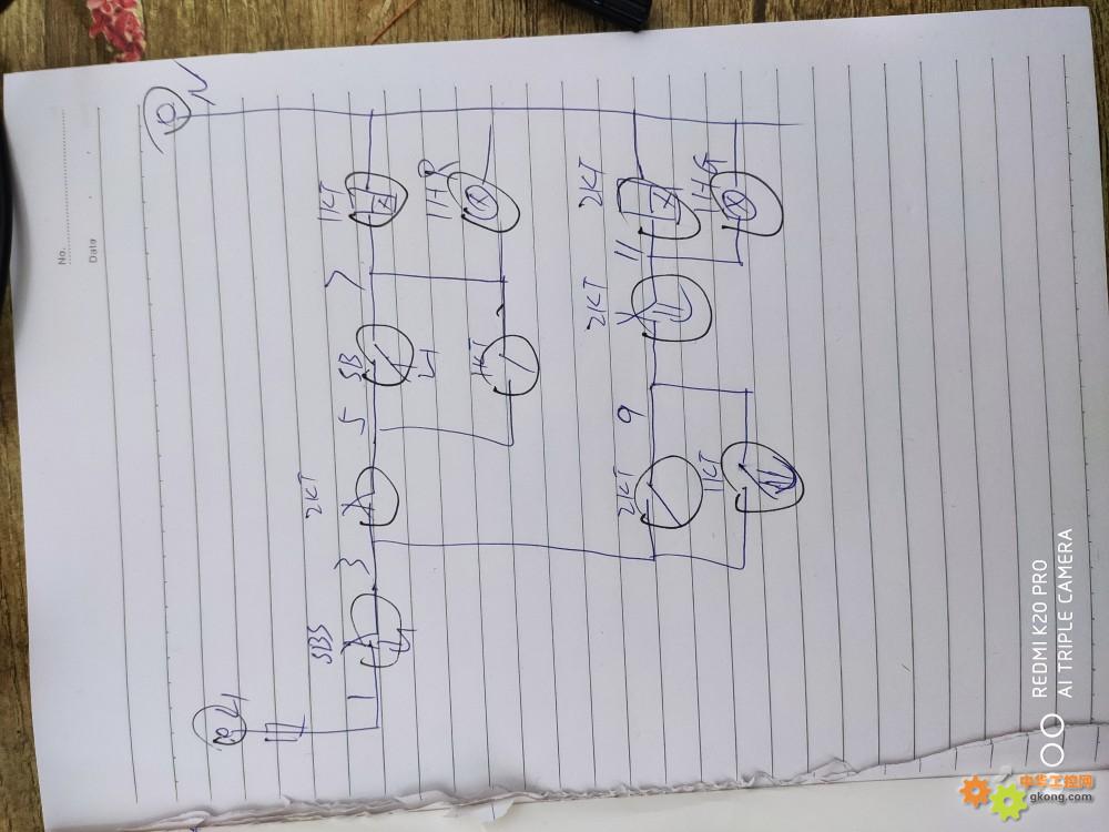

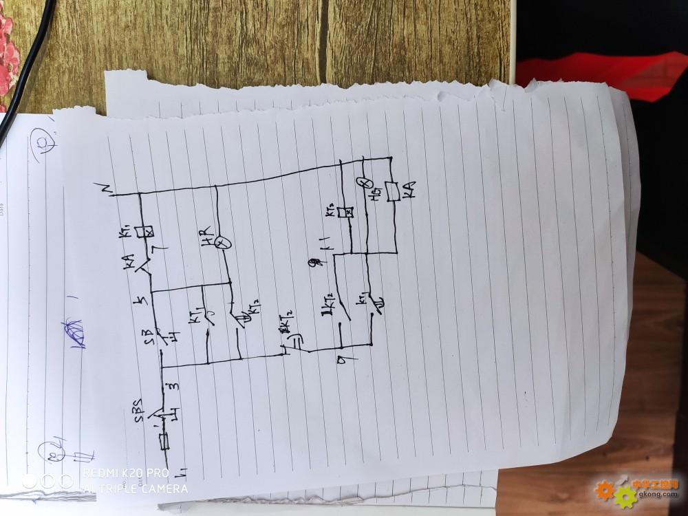

学习了几天的电工,各种元器件已经认识了,也了解了他们的功能和作用,就弄了两张电路图玩??,玩着都停不下来了,还是挺好玩的,虽然接线两小时,试验一分钟。下面是我弄的,一个功能是启动后,红灯亮一段时间后绿灯亮,然后停,另一个是师父要求的轮回电路,启动后,红亮一段时间,绿亮一段时间,再红亮,一直循环,让我想到了舞台灯,我趁师傳不在,把两个KT调到0,那感觉,师傳知道估计又会开喷了??

发表于:2021/3/8 13:05:30
好家伙,辅助触点和接触器混着用

发表于:2021/3/8 14:35:58
2233296153
在
2021/3/8 13:05:30
好家伙,辅助触点和接触器混着用
那个实物图只有一个电路的,还有一个视频,没传上来,红绿轮回跳那个
