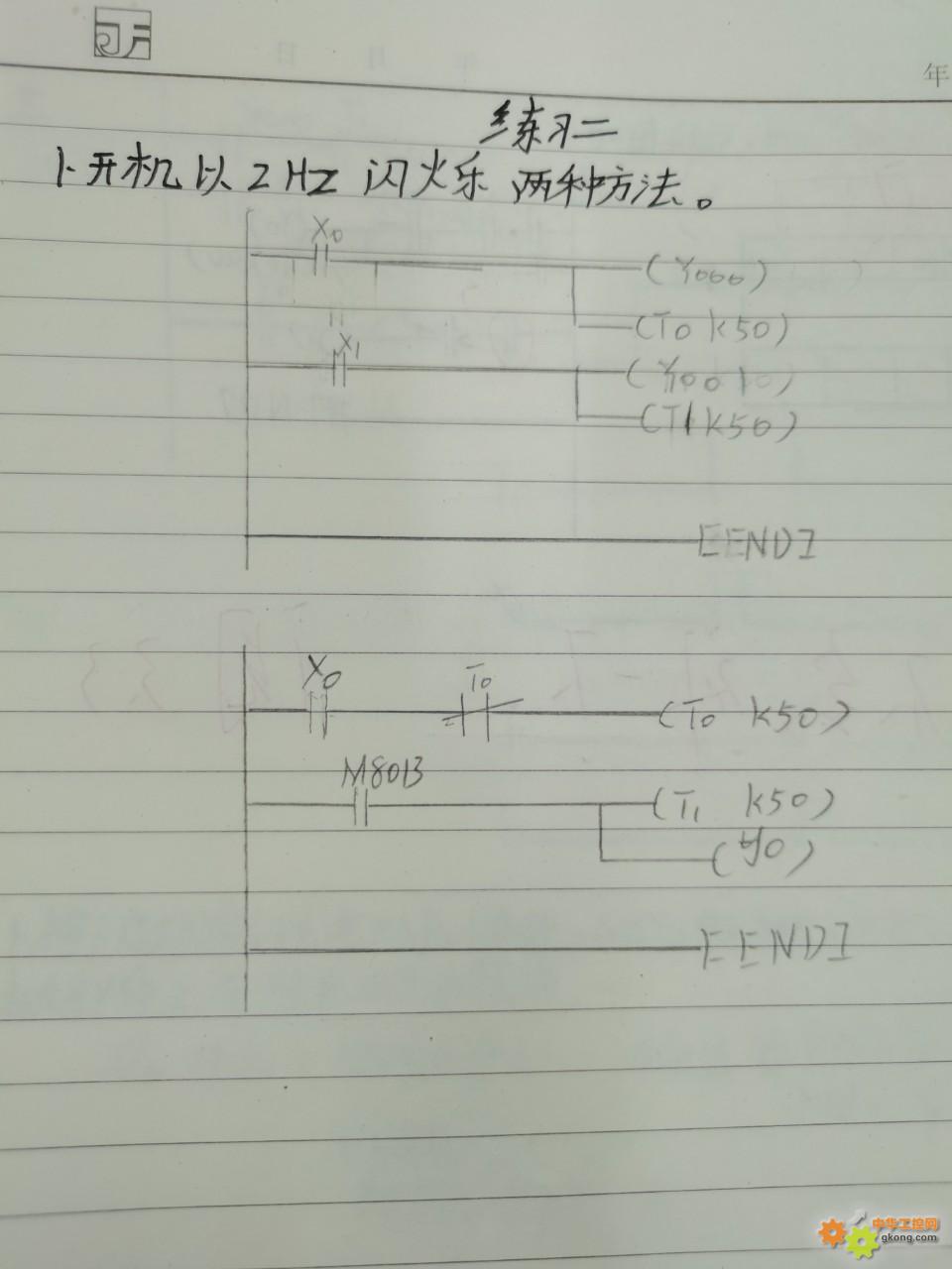

【话题】请问这两种以2赫兹闪烁的灯的方法对不对?(20210308)

发表于:2021/3/8 9:50:50
1.不对
2.M8013是什么,估计也不对

发表于:2021/3/8 10:12:06
两种闪烁程序,简单画了下:

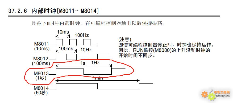

发表于:2021/3/8 10:35:49
直接M8013输出就可以了

发表于:2021/3/9 7:40:36
8013是信捷的内置继电器吧
