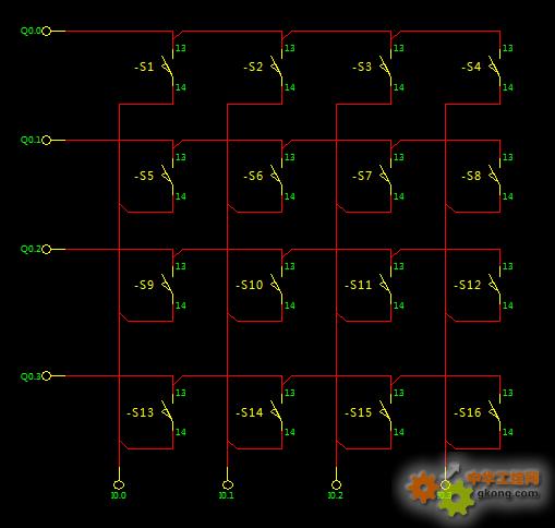

确实有错误,不应该是输入点,而是应该用4个输出点。
4个输出点始终循环输出,检测到故障,只需要判断是哪个点输出,哪个点输入就可以定位。
因为每个开关只有0和1两种状态,好像做不成三维矩阵。
