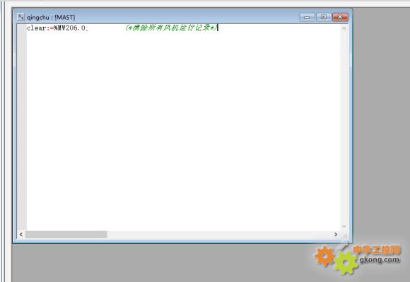

施耐德PSY 1634MPLC 在ST语言内写clear:=%MW206.0是什么意思?

你可以理解为梯形图:%MW206.0:输入 clear:线圈输出。

:= 赋值语句
'.' 取位

估计是用mw206.0给clear,clear去做了清除的事情.
