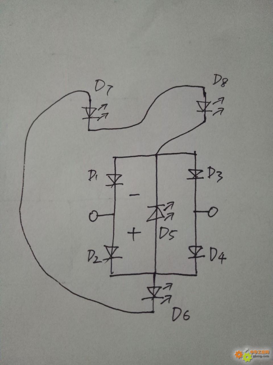

这种阻容降压的成本低,寿命一般问题多数是电容容量变小了灯不亮。
仔细观察发现了晶片规律:偏灰的是导电的,偏白的是绝缘的,绘图如上。
晶片内D1~D4为整流桥,任何颜色灯都有。
指示灯为绿色时,晶片增加D5,取消D6-7-8
指示灯为黄色或红色时,晶片增加D6~D8,取消D5。
整个基板应该是通用的,根据不同颜色添加不同的发光灯珠。
