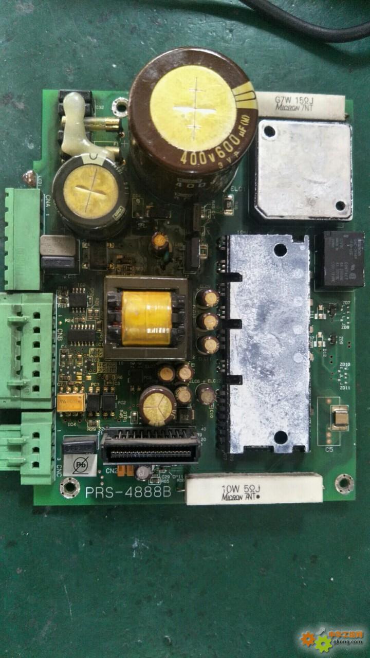

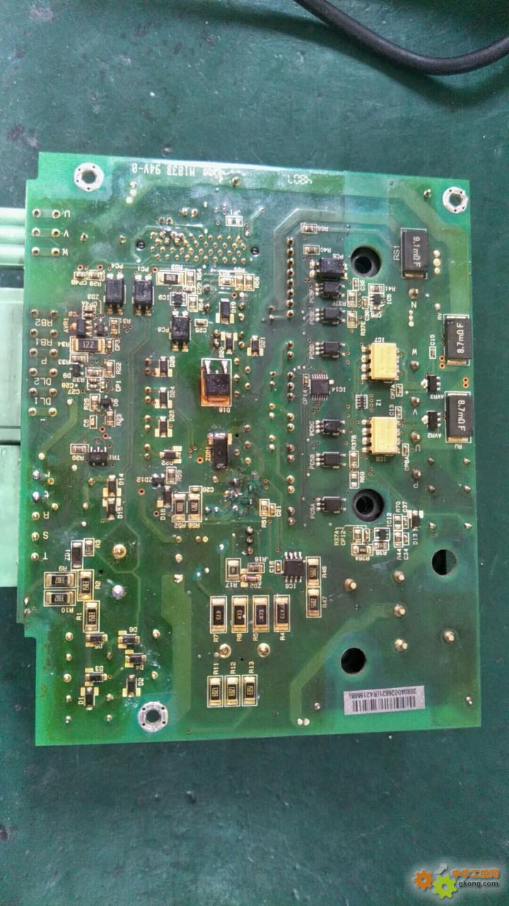

三洋驱动器通电开关电源不工作 开关电源芯片MR1722换过也不行 网上插不到MR1722的芯片手册 谁有这个芯片手册麻烦发一份 谢谢

如果找不到,就要看电路板,分析电路。

查外围和负载吧

换掉控制电源的主滤波电容试试,就是图1大电容旁边的那个稍小些的电容,我修过松下、安川、三菱驱动器不显示,巧合的是都是电容失效,电源芯片只要没爆掉一般不容易损坏。

有更换过 不行
