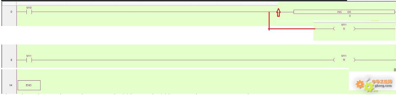

以下是引用逍遥的久鸣2021/2/28 22:18:59的发言:
信捷plc可以改一下程序试试,改成M11下降沿,D10加一次数
试了不行
大家一起学习

以下是引用乌龟船长2021/3/1 9:54:19的发言:
XC3 版本3.3 可以实现
XD3与XC3还是有很大区别的

发表于:2021/3/1 18:19:58
#22楼
目前还没人搞明白其工作原理?
XD3与XC3又为啥出现不同结果?
快乐 幸福 自由 比什么都重要

#23楼
以下是引用YXBK2021/3/1 10:19:55的发言:
试了不行
把M11下降沿D10计数这个指令,放到RST  M11下面那一行,放到最后一行看看,这不行就奇怪了

回复 #23楼 逍遥的久鸣
是这样吗? D0肯定不会计数的
而且违背原意---比如W11复位前做点什么,D0计数到某只干点什么......

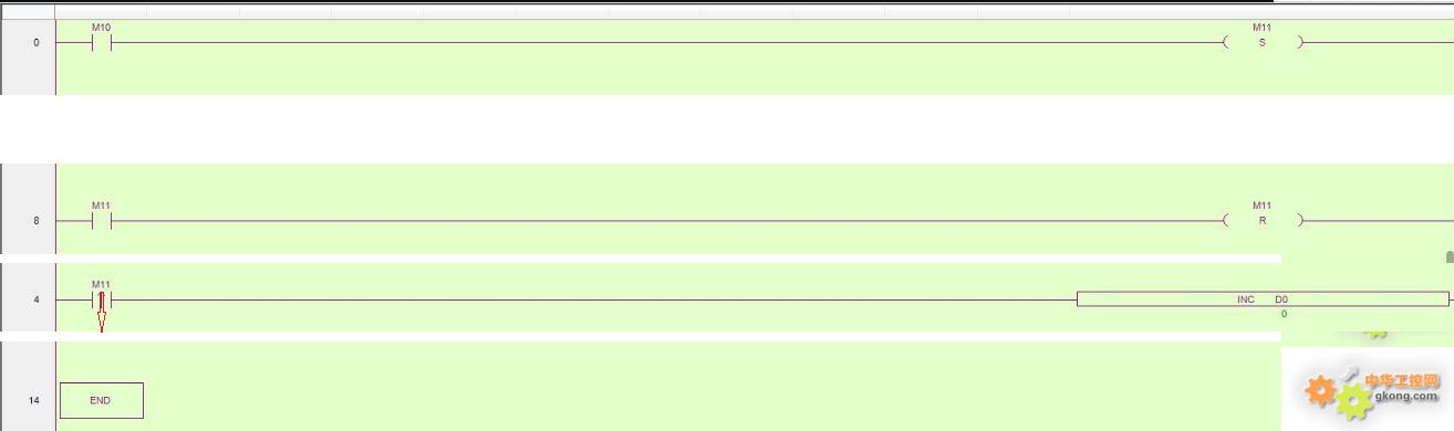

#25楼
这样如果还不能计数,这款PLC没救了
如果能计数,但S-R之间的逻辑还是不能执行,只能找其他思路了

#27楼
以下是引用知道一点2021/3/1 22:44:54的发言:
这样如果还不能计数,这款PLC没救了
[此贴子已经被作者于2021/3/1 22:47:27编辑过]
就是上升沿指令不行

#28楼
以下是引用YXBK2021/3/2 10:11:37的发言:
这样如果还不能计数,这款PLC没救了
就是上升沿指令不行
将R指令取消试试,估计可以计数了
可能还是扫描机理与众不同,或是bug

#29楼
这个plc有问题吧!是不是刷硬件刷坏了呀!
