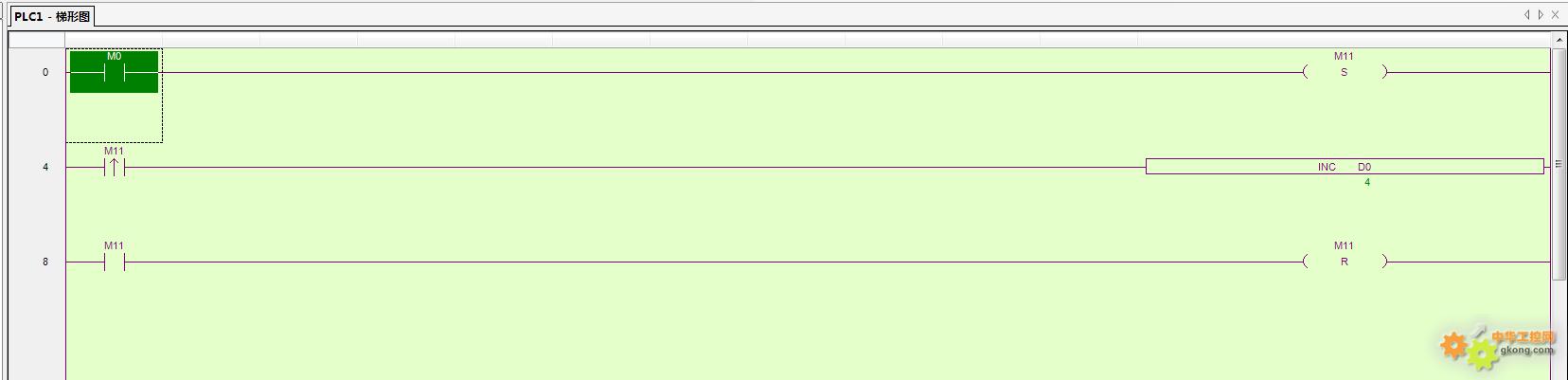

以下是引用知道一点2021/2/27 11:30:54的发言:
将最后一个R取消还计数码?
信捷这样的处理有违常理。
那个说西门子计数器的感觉不可信。
复位指令不导通可以计数
上升沿指令改成常开的话,每个扫描周期都计
大家一起学习

信捷这波操作太奇葩了
它是如何神操作的呢?
要想完成原来的设计思路又该修改编程序?

以下是引用fujifa2021/2/26 21:06:40的发言:
把M1的上升沿取消然后看看结果
没得M1,只有M10和M11吧

信捷plc可以改一下程序试试,改成M11下降沿,D10加一次数

以下是引用逍遥的久鸣2021/2/28 22:18:59的发言:
改成下降沿那不是在同一个扫描周期里面了。

把R M11放S M11上边不知是否符合原意

以下是引用YXBK2021/2/27 14:41:14的发言:
将最后一个R取消还计数码?
信捷这样的处理有违常理。
那个说西门子计数器的感觉不可信。
复位指令不导通可以计数
表情难怪我监视的时候没发现问题,但是每次等到我走了,夜班又说有问题,现在看来这个信捷的奇葩设置确实是右额问题。因为之前的程序用三菱的写的好好的。

如果使用置位指令则M10使用上升或下降沿试试,或者将置位改为OUT M11试试。
XC3 版本3.3 可以实现

以下是引用YS-W2021/3/1 9:13:23的发言:
这三种情况也都不行
