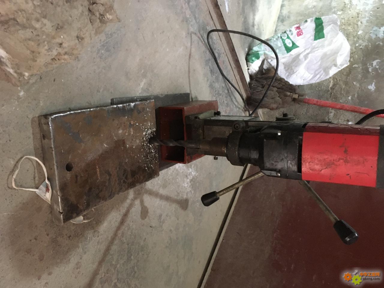

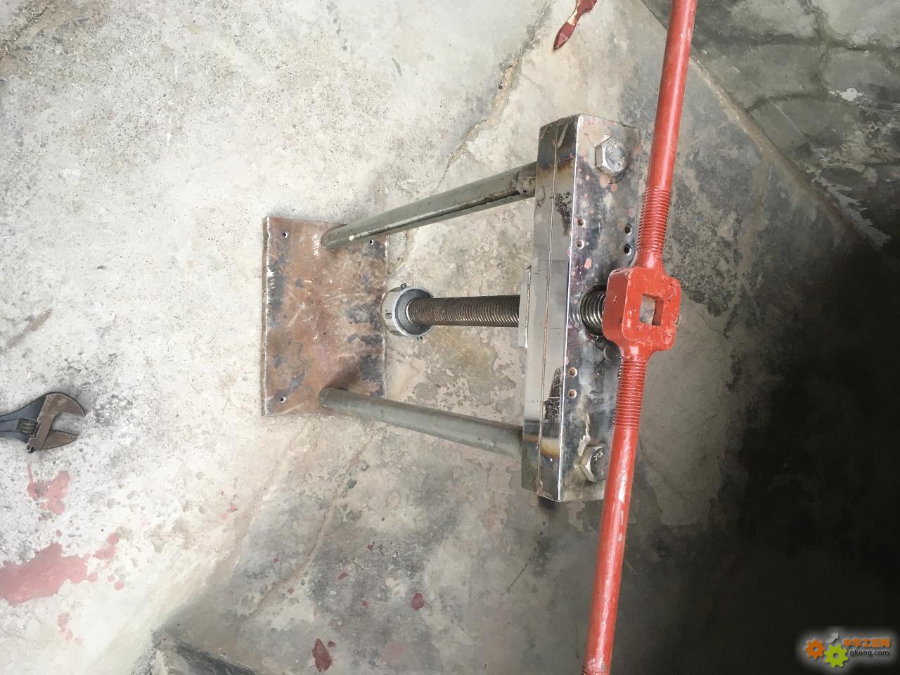

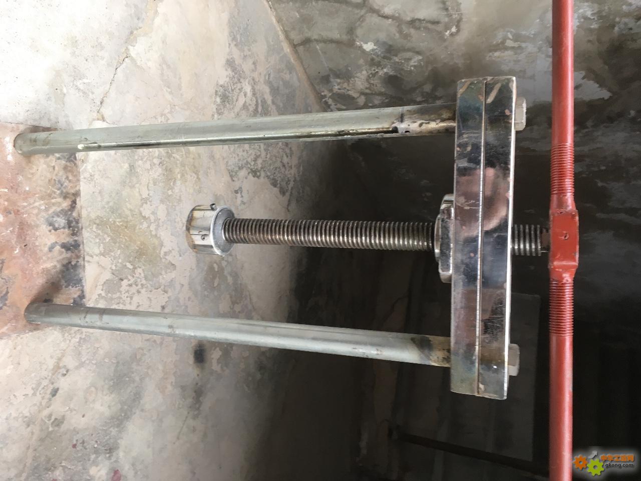

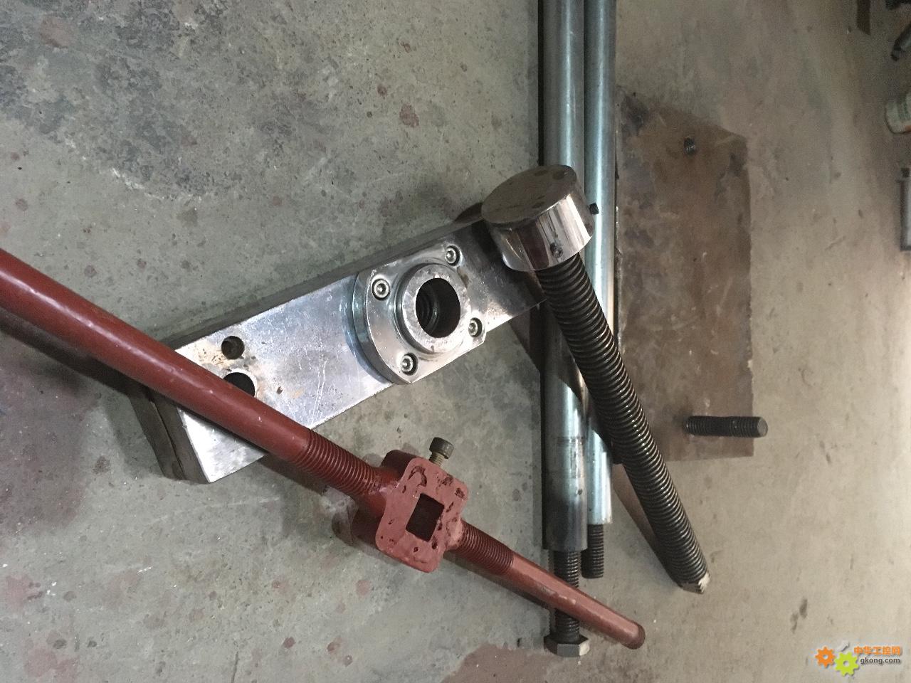

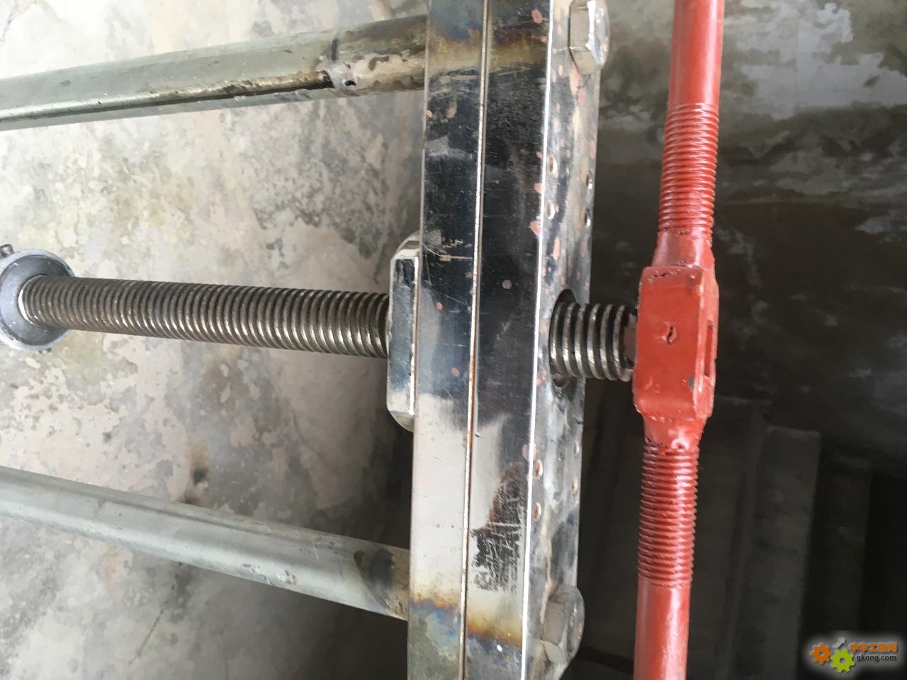

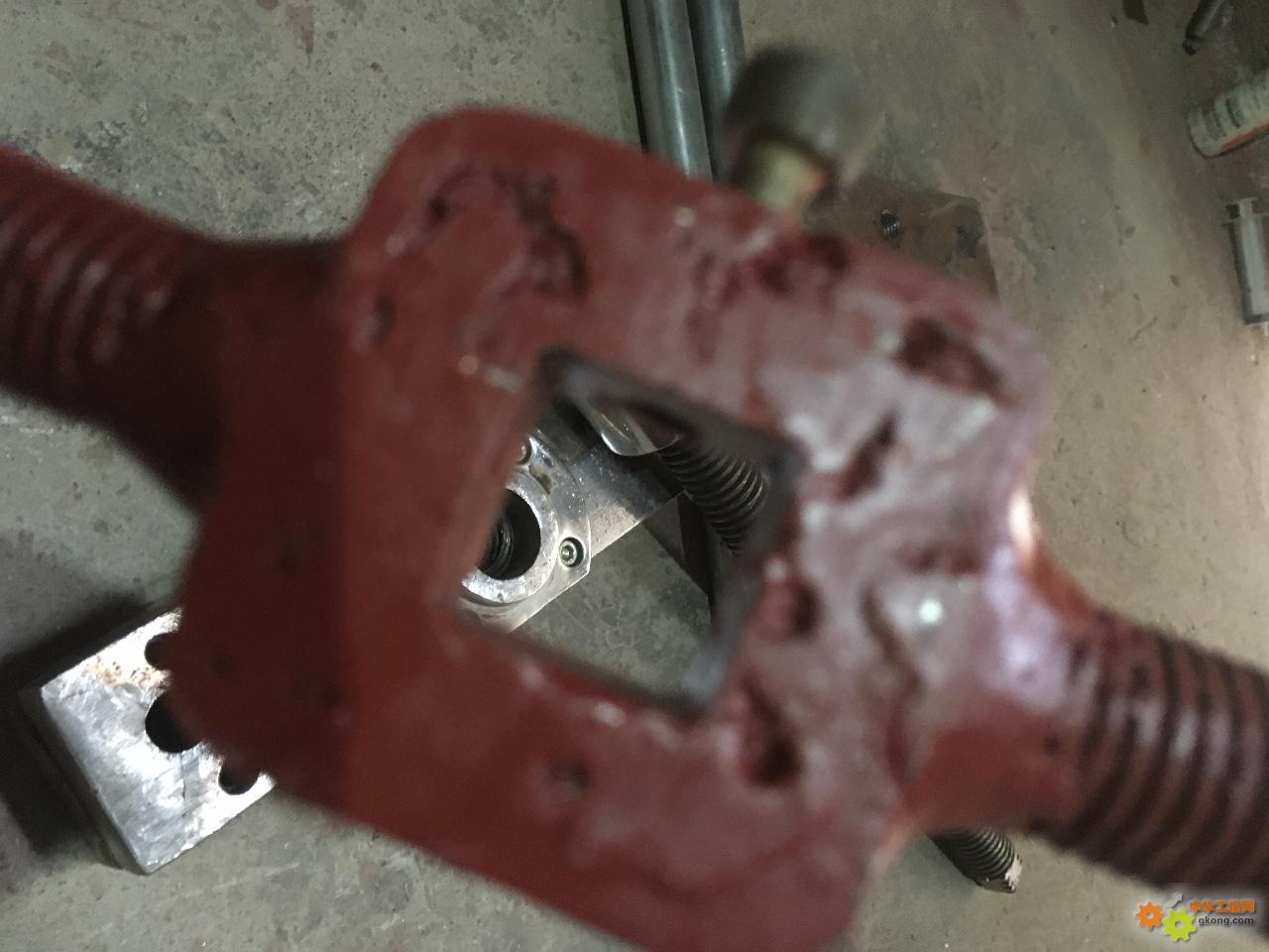

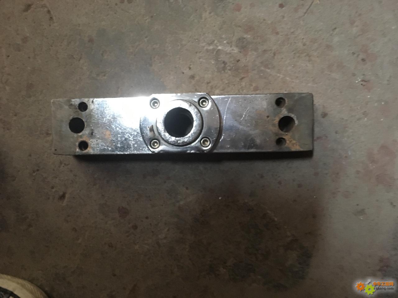

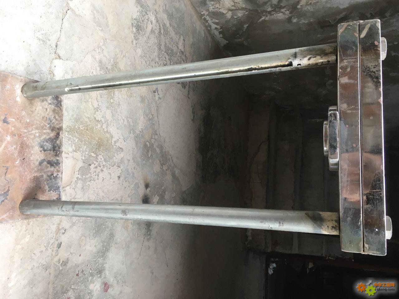

放假闲着没事,突然心血来潮,想着做一个修主轴电机的压装工具,经过一翻物料准备,扩眼,打眼,焊接,攻丝费劲心思,今天终于完成,借着活动展示一下,分享给坛友。

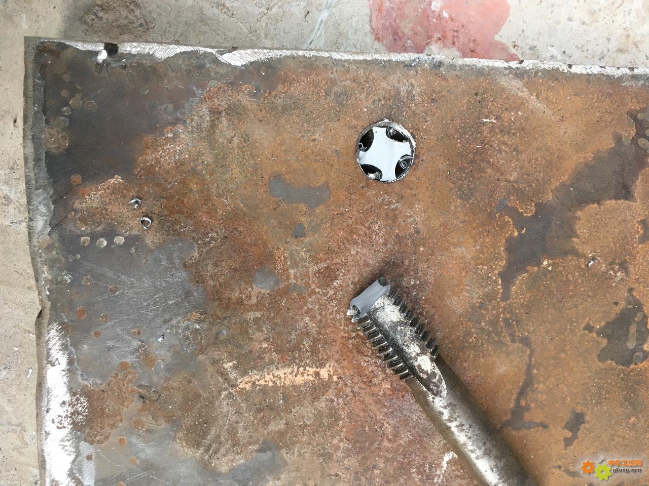

悲剧,因为使用18的丝,没有找到合适的钻头,用16.5的钻打多眼,由于丝不好套用力过度把丝锥弄断了,费了好大劲好再取了出来
由于家里缺乏工具,立柱眼打偏了
感觉还可以吧!

上传照片是正的,上传后成这样了,大家将就一下吧!

M18的牙真心不建议你自己去攻丝,直接开孔20的,底下用个拉马来做,很快就搞出来了
