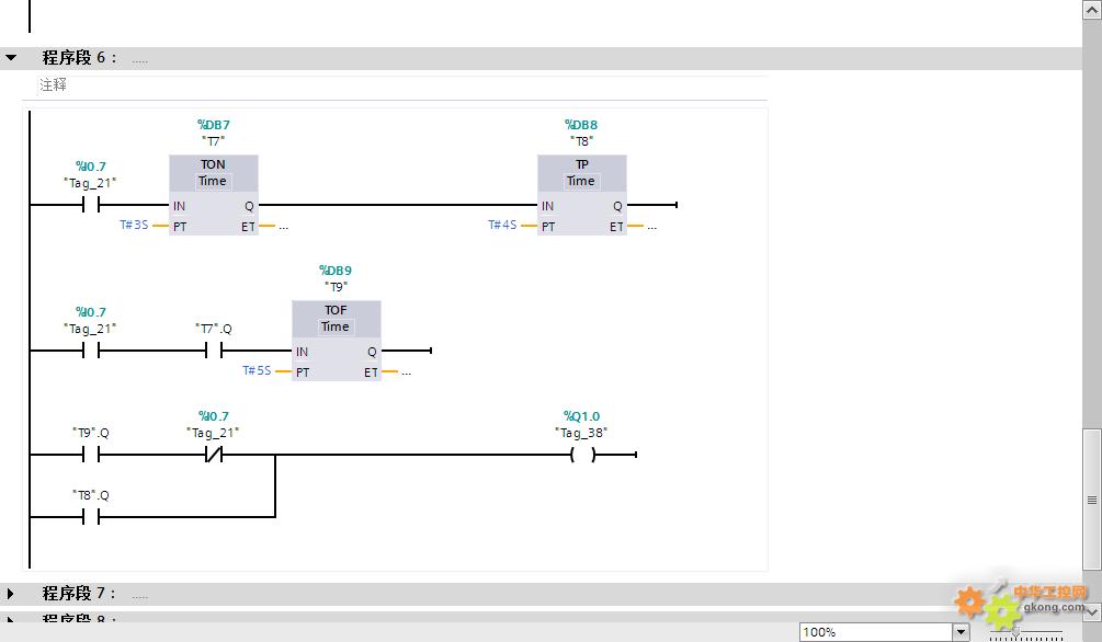

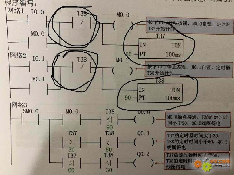

在博图软件里编程这个 T37长闭点 应该怎样表示,直接在长闭点上输入不了啊。

T37.Q,计时器里面有很多数据,你用那个输出bool就行.

这个软件就不是博图,这是Step 7的界面。如果你用的软件写出来的梯形图和这个相似,快捷键应该是F9,按钮图标是一个小长方块,左侧伸出来一个短线。

怎么可能呢?应该是你的输入有误吧?再说你这个程序界面不是博途的吧,是书本上的介绍?

现在西门子用的都是IEC定时器,就像4楼那样使用,只有200,300中还有T0-T255 SIMATIC定时器,而博图不支持200,在300中还是能用的
看你网络3用了SM0.0应该是介绍200的书,200现在都淘汰了

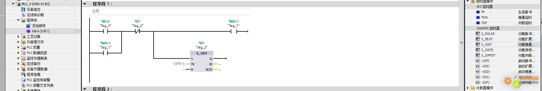

有个指令叫SD
