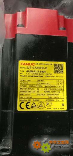

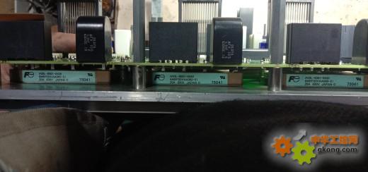

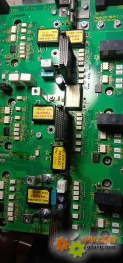

法那克六轴伺服驱动器,听操作工描述,第4轴一运行就报警。只说屏幕上显示一大堆报警。这咋修啊?我测量所有光偶都好的, IPM模块简单测也正常。没有检测设备,这咋修啊?

这伺服电机刹车是直流24伏的吗?怎么我通常24伏一点反应都没有,转也转不动。测量电阻阻值在1K左右

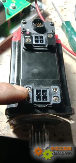

我手指的应该是刹车电阻的位置。阻值在1K左右通24伏直流没反应,转不动电机。

首先刹车24v不可能1K阻值

既然有报警显示,那就先看看报警内容是什么
要不你这样怎么修,刹车线圈的位置还是 “应该”。

看报警的故障代码呗,反正没工具,就先按代码走!

把刹车系统取了,看能转不?正常刹车线圈几十欧是正常的,上K的话,自己算下电流吧 另外,刹车有多种,这种也许是通电释放,断电刹车,你线圈不正常,正常没吸力,也就释放不了

你这是整套加工中心设备对吧。
翻阅加工中心厂家提供的机床使用手册,关于故障代码提示和对策章节,而不是乱拆一通。

发表于:2021/2/24 9:38:14
回复 #2楼 人生如梦HD6S
刹车电压在DC90v左右
