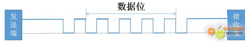

(1)通信格式
在串行异步通信中,通信双方必须就通信数据传送方式,传送的数据长度,校验方法和传输速率进行统一设置,这样才能保证双方通信的正确。这种双方进行统一设置的参数,称之为通信格式。
发送端默认是逻辑1状态
在发送数据前,先发送逻辑0,用来通知对方开始接收数据
起始位:用来通知对方开始接收数据
数据位:是真正有用的信息。
数据位有7位、8位,根据实际需要进行设置
数据位:检验数据位发送是否正确
可以设置奇校验、偶校验、无校验
停止位:标志一个字符的传输结束
可以设置1位、2位。双方必须一致

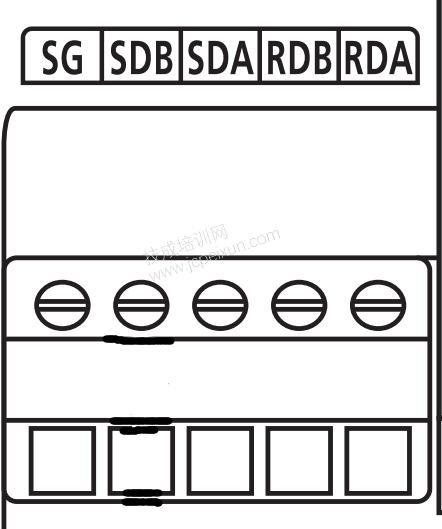

本案例以FX5U-32MT/ES与施耐德变频器ATV12H037M2通讯为示例。
1.硬件接线
图1:施耐德变频器通讯引脚图
图2:FX5U通讯引脚图
图3:FX5U跟变频器接线图
