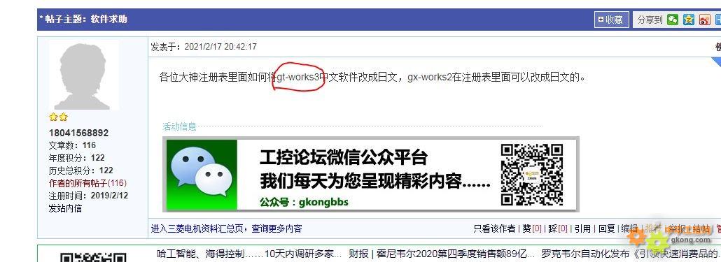

各位大神注册表里面如何将gt-works3中文软件改成日文,gx-works2在注册表里面可以改成日文的。

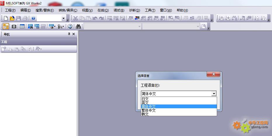

发表于:2021/2/18 9:04:06
gx-works2在 工具 菜单里面

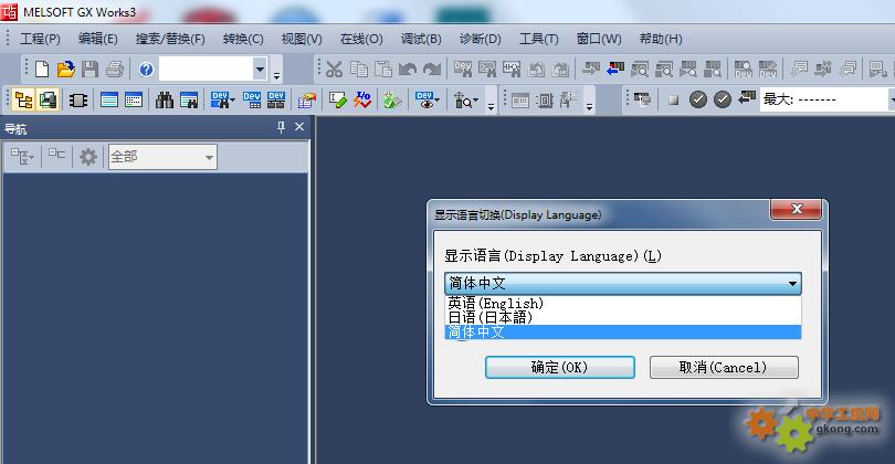

发表于:2021/2/18 14:17:40
回复 #3楼 cvlsam
呵呵,很久没用过三菱的屏,一看WORKS3,想当然的就是PLC了,
看了一下 GT WORKS3 也是在 视图 菜单可以更改

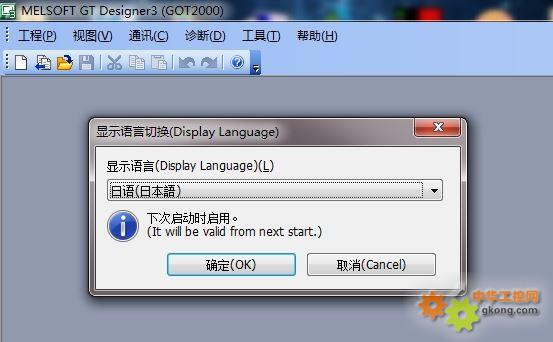

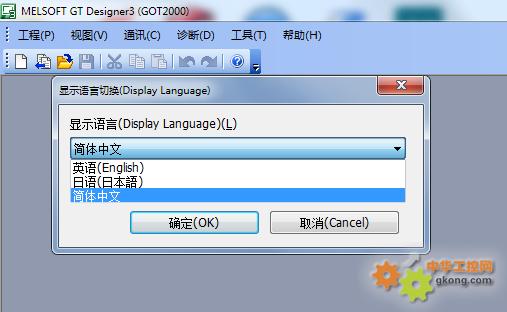

发表于:2021/2/18 14:21:48
以下是引用180415688922021/2/17 20:42:17的发言:
软件中视图——显示语言切换,改为日语后,重起软件。

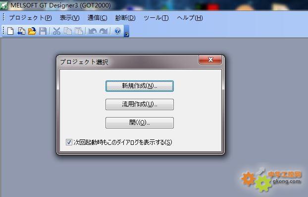

非常感谢大家。我主要是有个gt-designer31000的程序是日语写的,中文下乱码。
