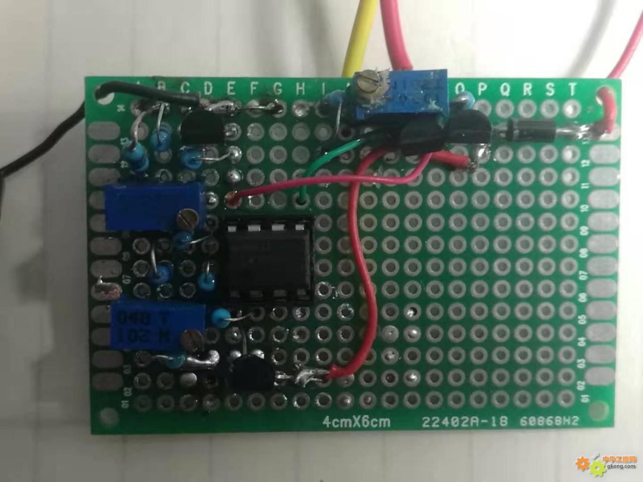

最近测绘了一种浮球液位变送器电路,并复制成功特分享出来供大家参考。

厉害啊,输出是两线制还是四线制的啊

两线制

原理是不是通过干簧管短接电阻

是的

电源取的DC24V?

请问U6 U8 U9 是啥东西啊?

模拟软件中的电压表啊

哦 但是电压表下面为啥标准10MOhm啊?
