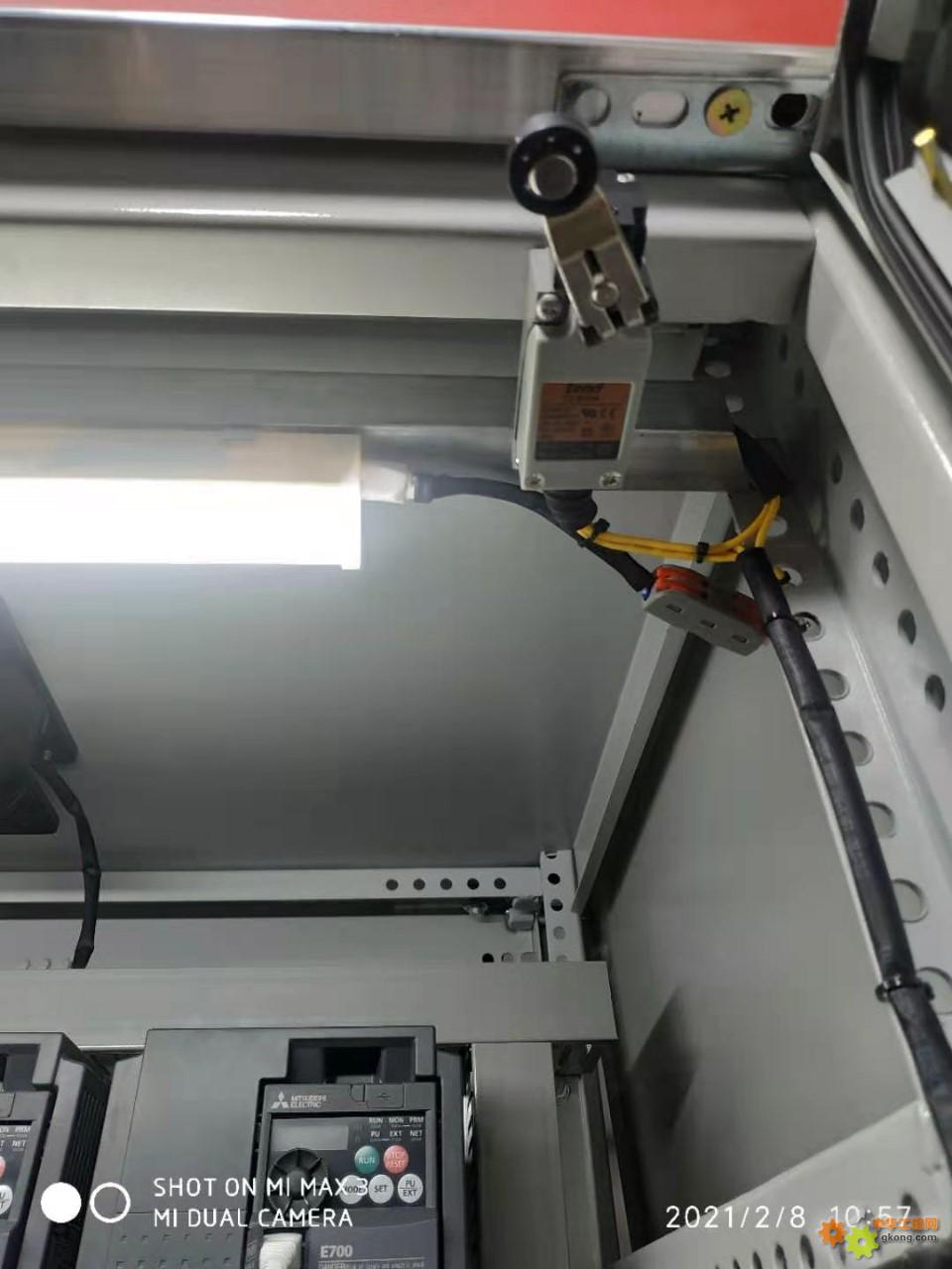

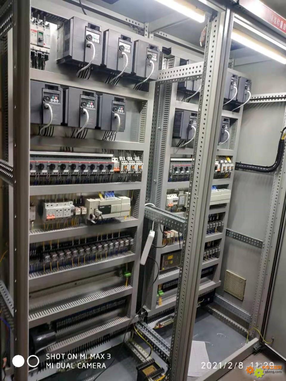

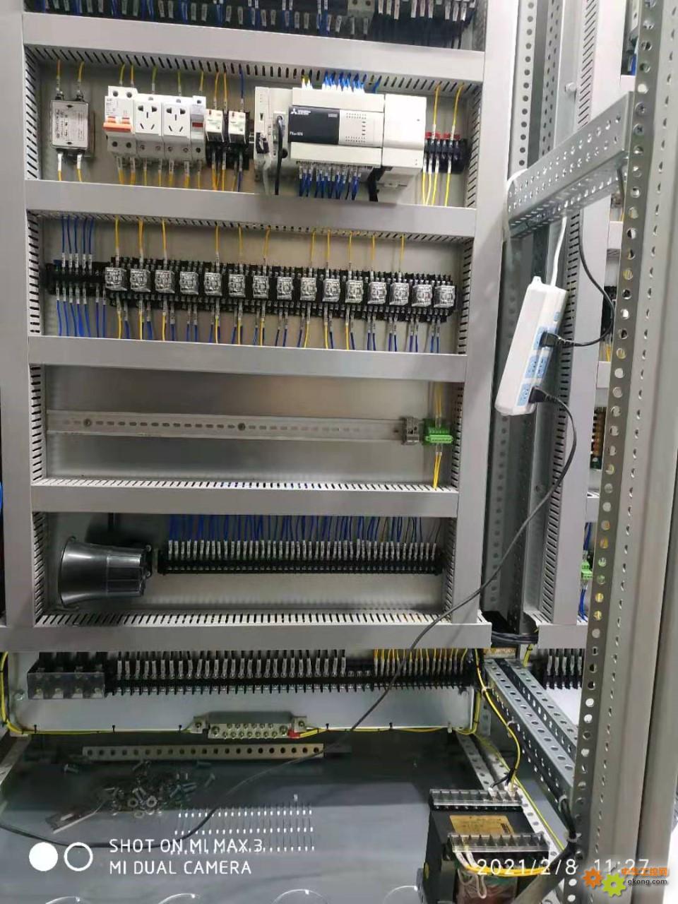

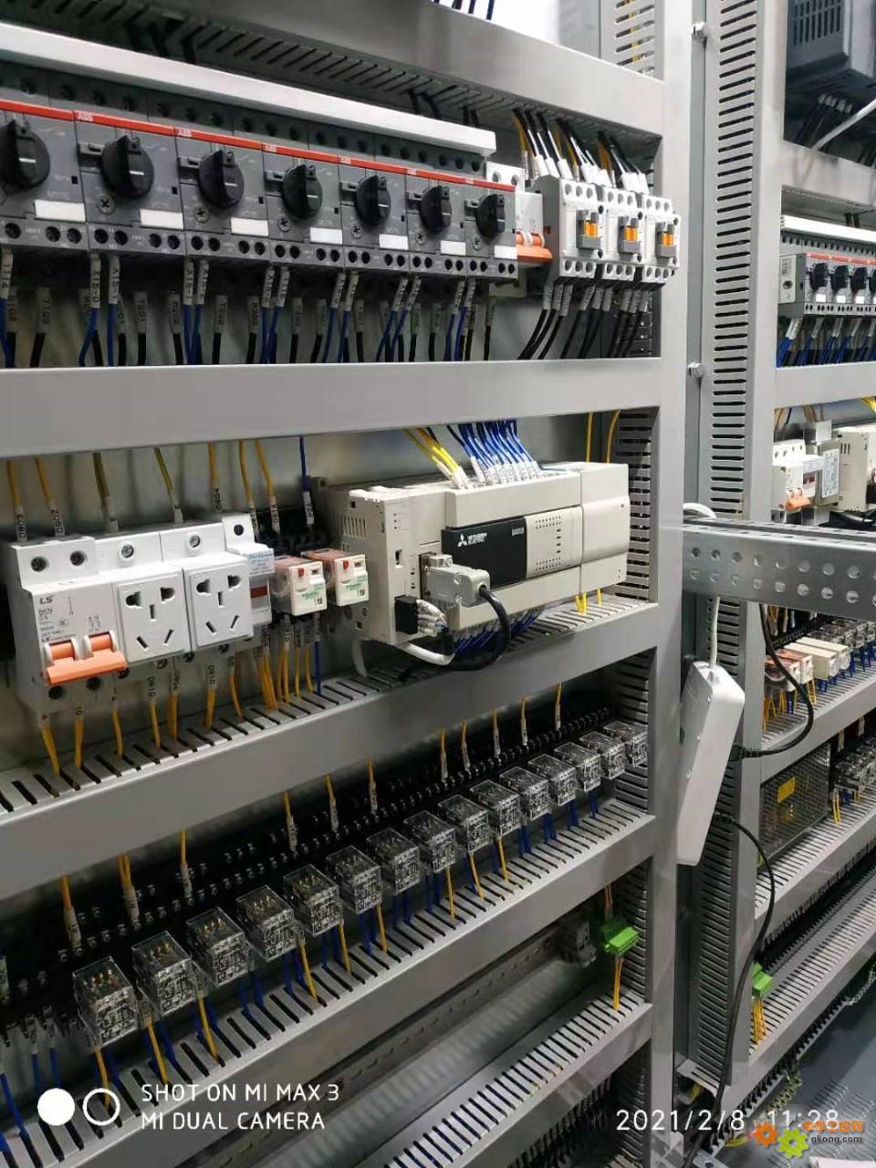

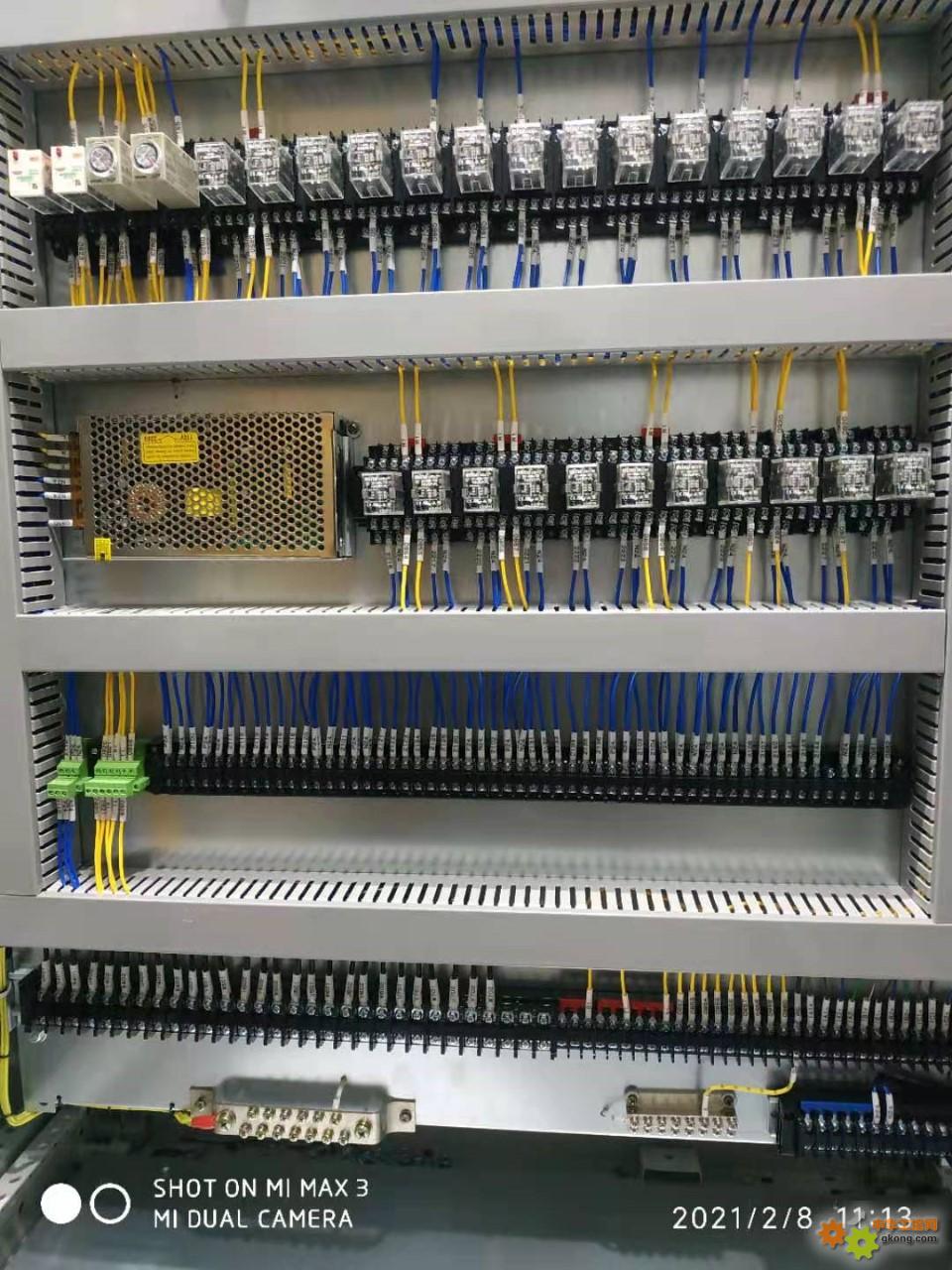

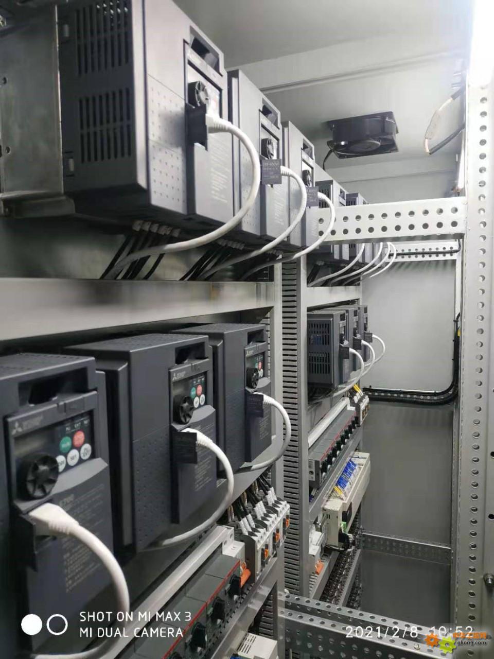

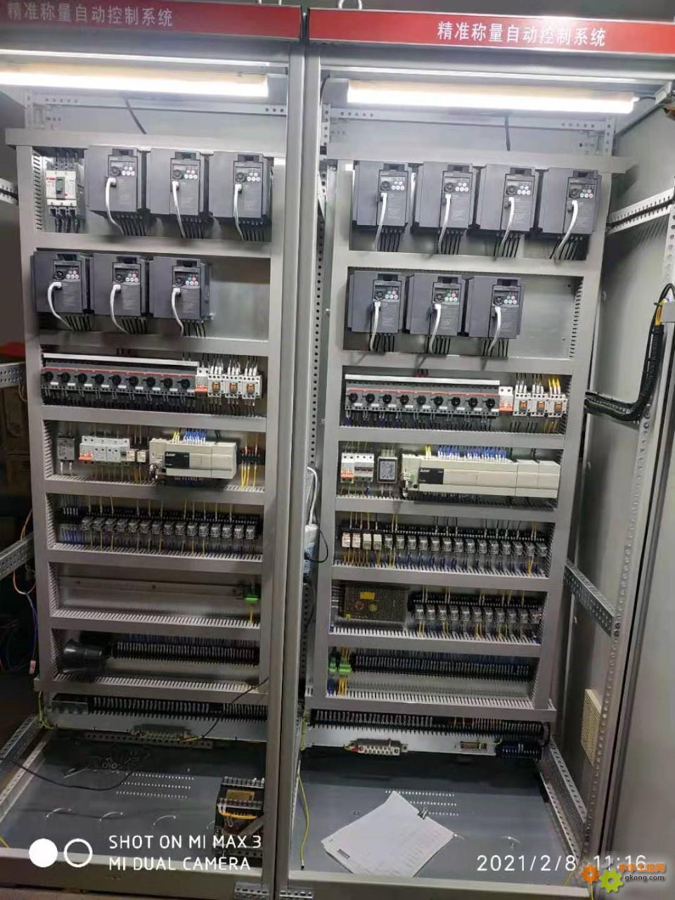

年前布线完成节后测试,4000克精准称量系统,采用一屏DOP-110WS双机FX3U通讯,动力由18台马达其中13台变频器采用FX3U-485ADP-MB通讯,12只称重感测器6只称重变送器采集信号。

看来不是一般的称重系统。这么大的柜子。
30062
goldage
文章数:16547
年度积分:1580
历史总积分:30062
注册时间:2006/1/10
发表于:2021/2/13 16:46:48
这么多中间继电器和几个时间继电器,不清楚设计意图
47481
YXBK 版主
文章数:21861
年度积分:2409
历史总积分:47481
注册时间:2007/4/14
发表于:2021/2/13 17:23:51
柜子做的不错,称重输出信号是模拟量?
大家一起学习
12996
346953791
文章数:3152
年度积分:438
历史总积分:12996
注册时间:2011/5/4
发表于:2021/2/13 18:13:57
如果能在柜内设备上打上相应标签就更完美了。。
20807
fsjnzhouyan
文章数:4919
年度积分:836
历史总积分:20807
注册时间:2008/7/22
发表于:2021/2/13 18:26:14
这个柜子制作工艺不错。
摸着石头过河,走自己的路吧!
19440
329345277
文章数:5669
年度积分:861
历史总积分:19440
注册时间:2008/12/16
发表于:2021/2/14 5:32:43
楼主这个精度设计是啥等级,
3189
修不好再说
文章数:109
年度积分:86
历史总积分:3189
注册时间:2016/6/4

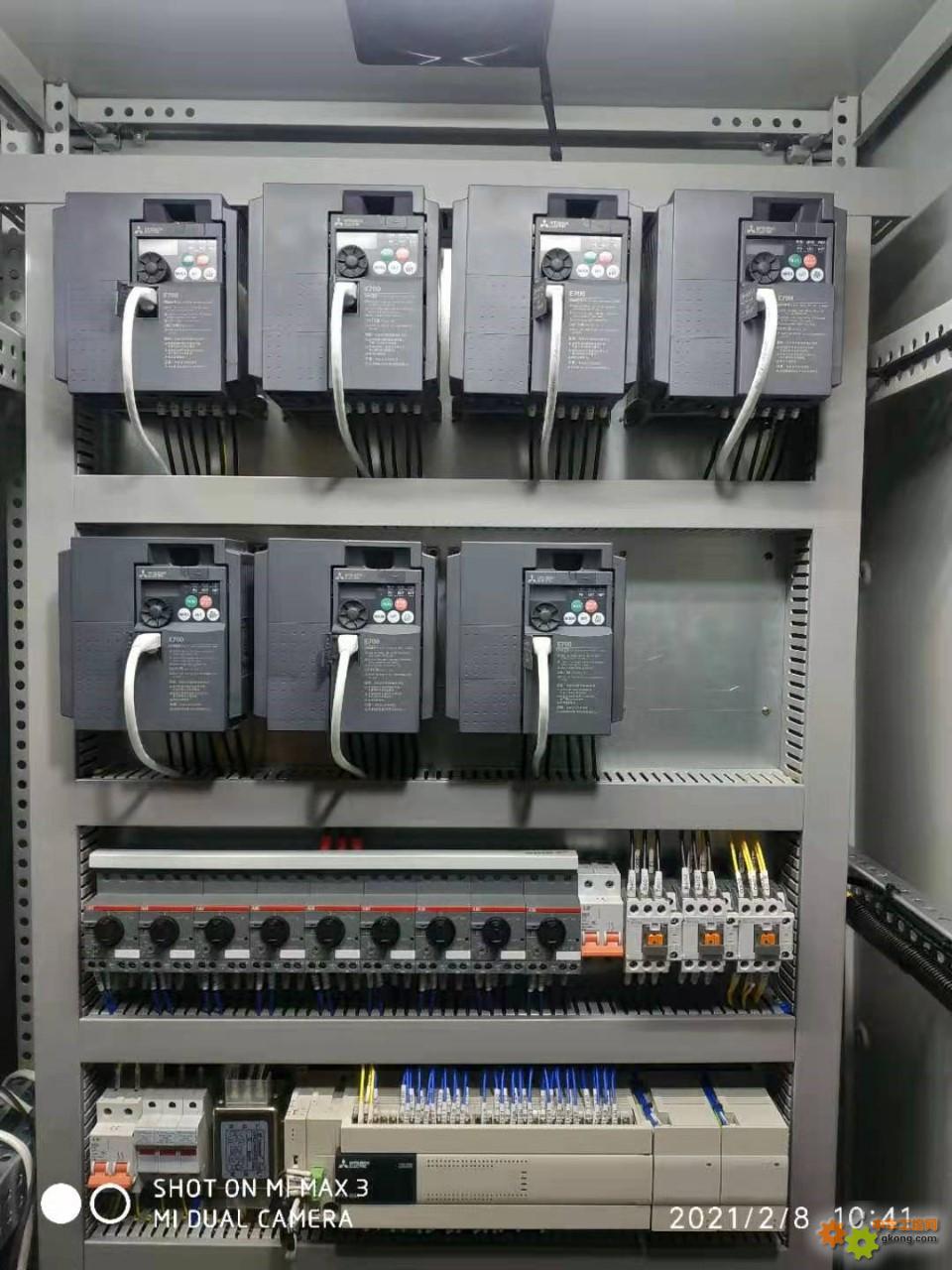

发表于:2021/2/14 9:46:37
变频器上下排列安装,中间应该加装导流板
