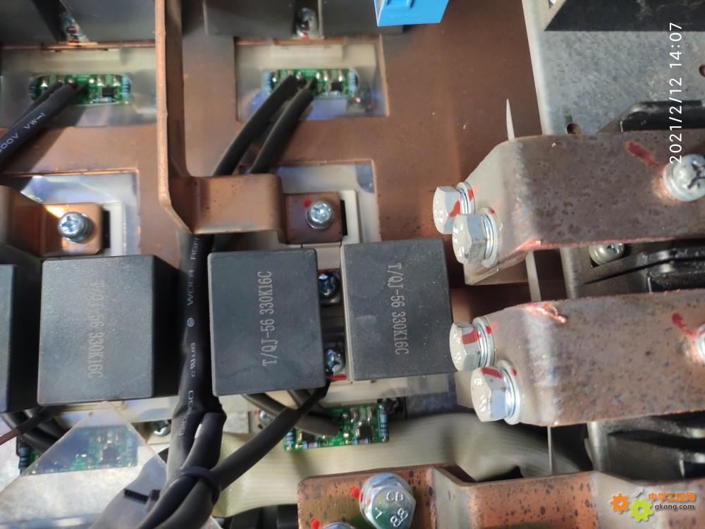

希望森兰HOPE 510变频器中的T/QJ56 330K16C是什么元件

好像是电容。

确定是电容

IGBT的吸收电容,一般为0.47uf1200v

3.3uf1600v
