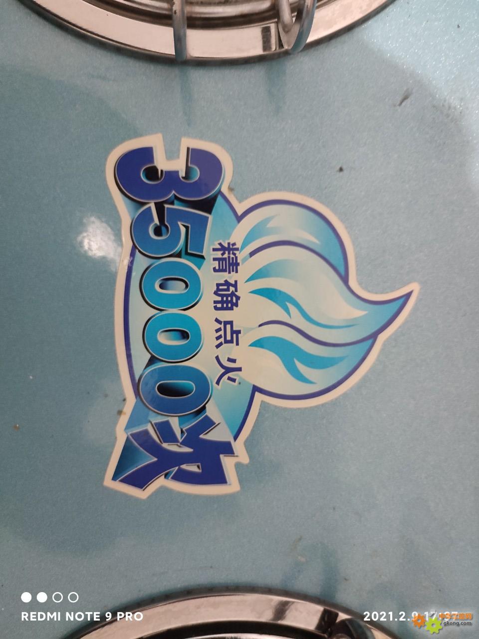

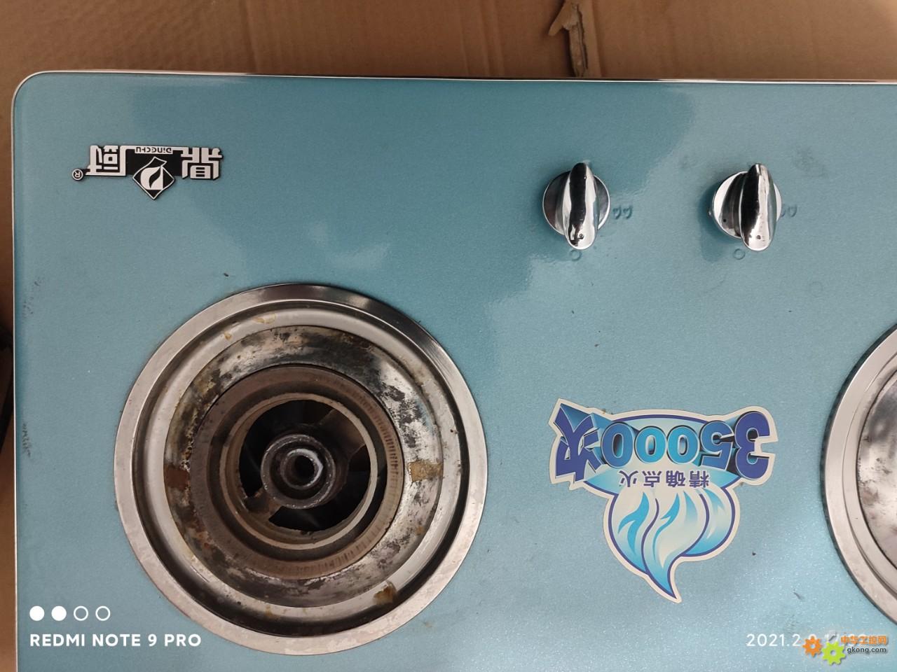

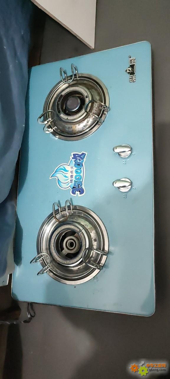

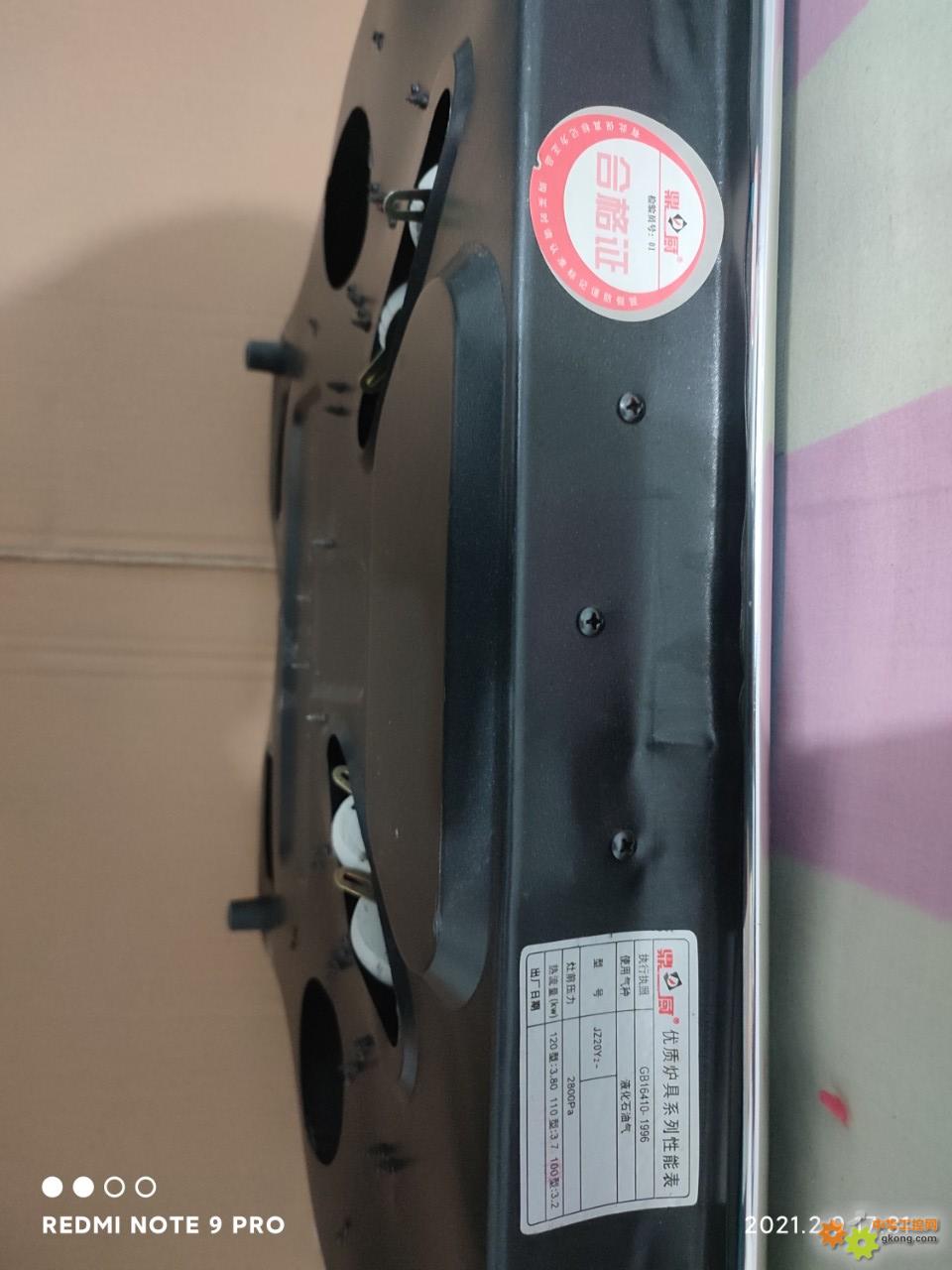

能算是假冒产品吗  别人送的  刚要用
有能知道厂家的吗 煤气的 没办法点火  要想点火成功必须开大  爆燃  还带偷偷灭火的  危险啊  高手都调不了

进空气的风门调节一下吧

将煤气阀门关闭,观察打火规律
按下点火开关,打火,抬起延时断火
如此,文字中爆燃就是操作不当引起
正确操作
按下点火开关,见打火,旋转旋钮30-45°足以,待中心起火后再抬起点火开关。
出现爆燃,是没等中心火燃起就放开点火开关,燃气迅速扩散到外圈并被点燃,产生所为的爆燃。
当然也不排除是伪劣产品,既然是送的就处理掉好了

不管它是谁家做的 已经被超级大手定性为劣质产品上报了国家了 我已经研究透了设计严重缺陷  不是电池那种打火的 打火与供气大小同步 供气最大时才能打火成功 难免产生像航发似的爆燃现象

看第一幅照片,这是个旧的吧,燃气和炉具匹配不对也会出类似问题。

是新的 基地用 家里都是天然气管道了

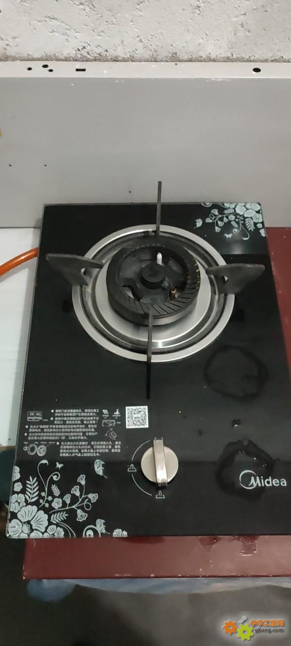

是 目前用这个 太好了
