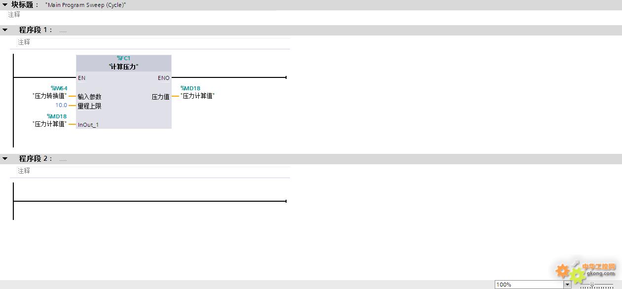

调用后 inout-1 这个变量教材上没有 实际操作时 有这个变量 谁能给 解惑一下

我不能听懂你需要提的问题的主体在哪里,你需要贴出教材没有以及实际有的差异图片。

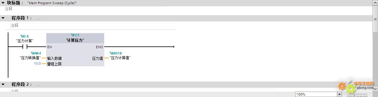

回复 #1楼 cvlsam
教材上实际是如上图所示的形式

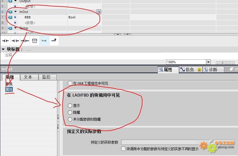

回复 #1楼 cvlsam
教材上实际是上图的形式。

发表于:2021/2/8 16:11:02
光
在
2021/2/8 15:55:43

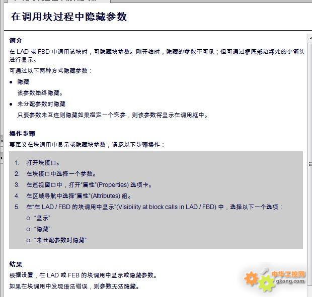

教材上实际是上图的形式。
参数隐藏功能:
Good Luck~
