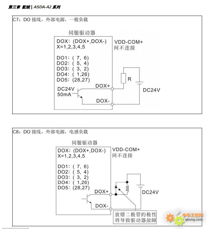

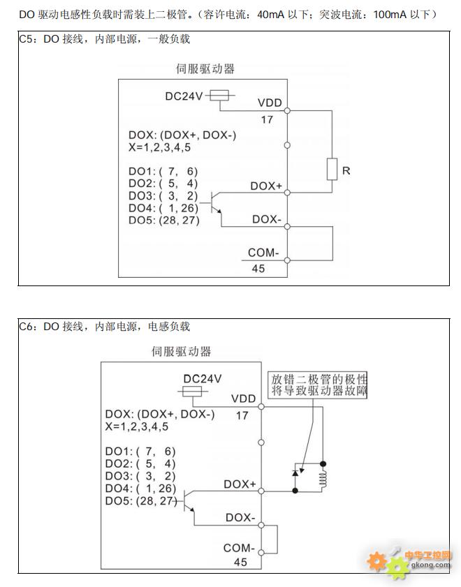

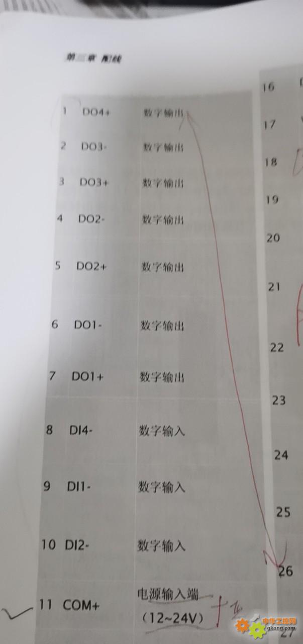

我想问下大佬们,台达伺服的输出点为什么是一对一对的,比如DO1+和DO1-,这两个哪个连接plc的输入端,台达伺服输出类型是源型还是漏行,还是都可以

发表于:2021/2/8 14:25:03
大家一起学习

发表于:2021/2/9 17:06:24
回复 #1楼 YXBK
好的,谢谢,明白了
