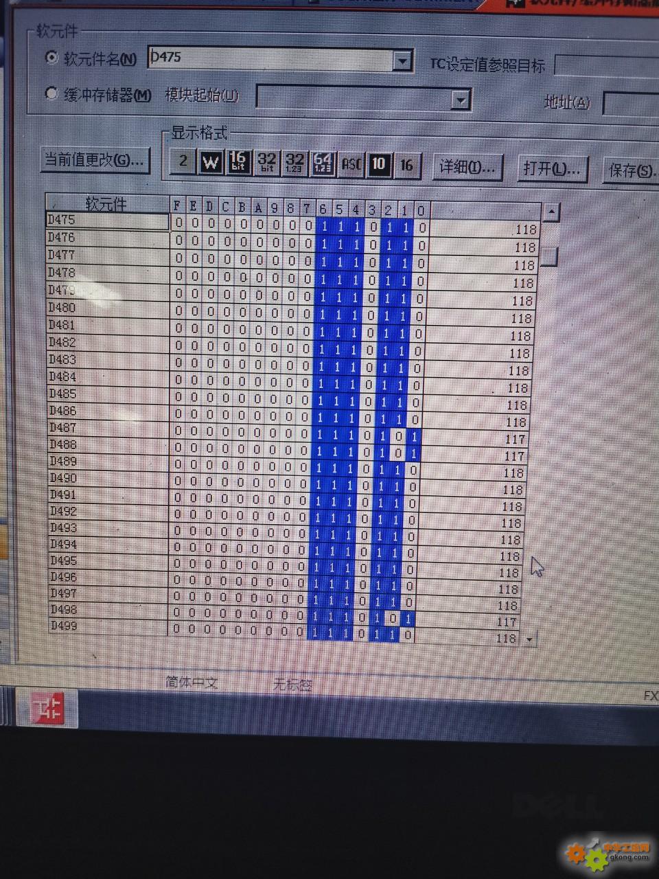

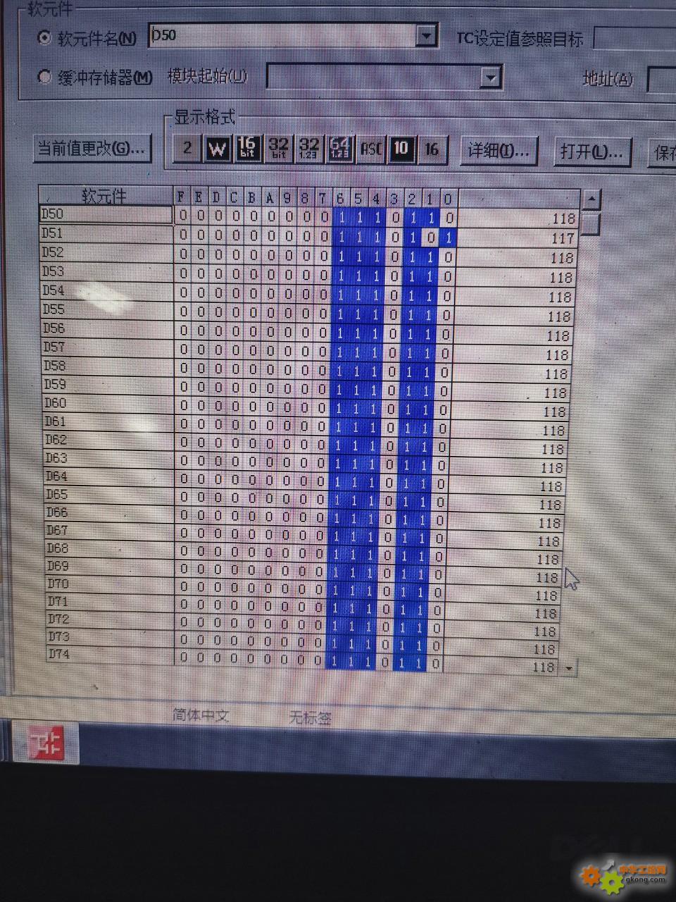

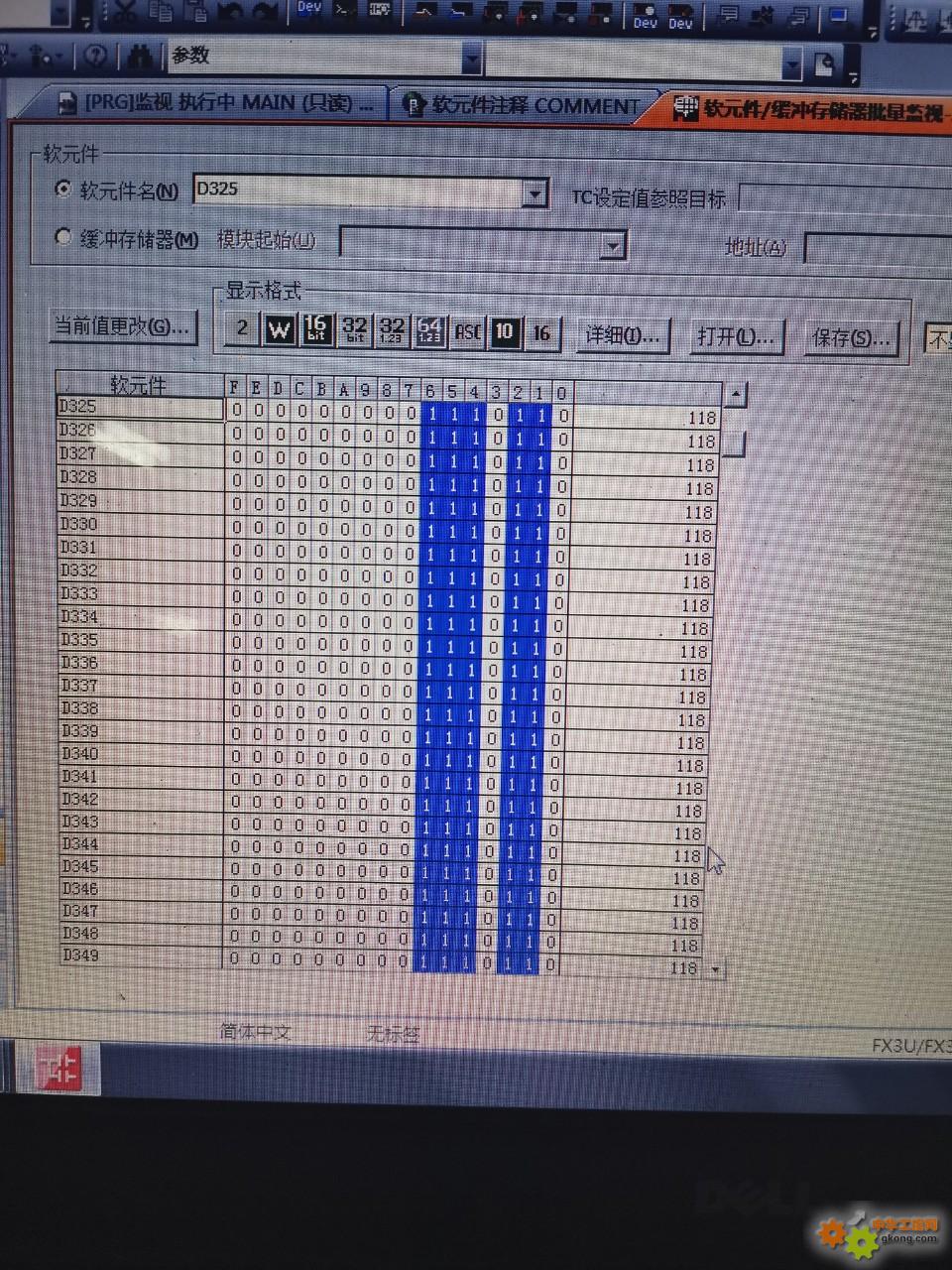

我用了一个FX0N-3A读取了气压压力,显示也是对的,就是寄存器居然全部都变成了118!

带清数据初始化PLC,还有这情况就是程序问题

PLC运行开关放STOP位后再放RUN位,看下是不是还如此;

将PLC格式化下,单独写个模拟量的小程序测试下。
