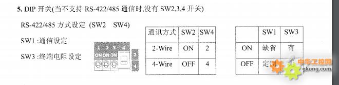

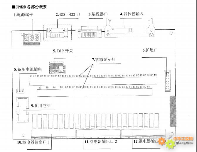

一台扶梯跟换PLC,拷贝旁边程序后,在写入新PLC是,说函数什么出错,大概意思是让检查DIP ,我检查过梯形图都对,但是数据没有写进去,请问应该怎么办,这个PLC没有拨码开关
没见到这个dip?

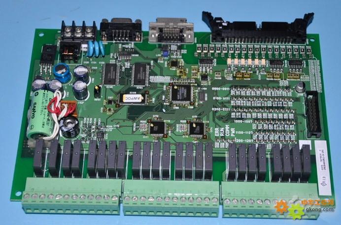

CPM2B这款相当于CPM2A-60CDR-A这款的单板式,没电源板,没有外壳,大多用在电梯行业的;现在电梯都自己开发的控制板,用这个的很少了;

OMRON的CPM2B是单板的,把电源板取消,直接DC24V供电,输入接线的端子排取消了,直接用排线,与CPM2A相比要薄许多,基本上算是给电梯行业定制款,所以也没配外壳;

发表于:2021/2/7 22:33:35
以下是引用快乐电梯在2021/2/7 12:45:37的发言:
兄弟们,确实没有DIP啊,也是用到电梯上的
楼上图片上很明显,你看不到?
