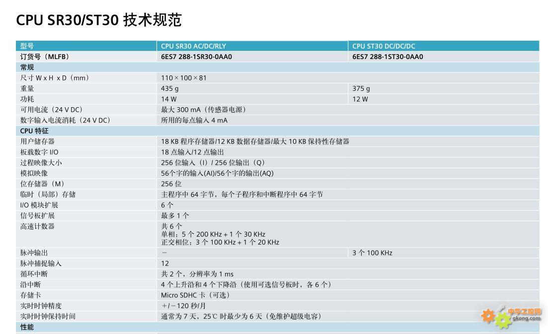

如题。。200smart可以吗,或者有拓展模块吗

找1214C可以接4组AB相高速计数器

用1200的就行了;
SMART主机只有2路A/B相高速计数;
可以,CPU ST30就可以
