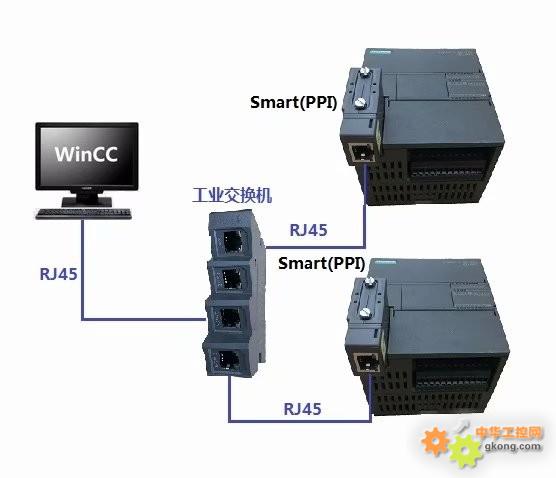

经常有客户会用到2台200smart PLC需要 同时访问同一台WinCC的数据
这种用法的话,大连德嘉可以提供2种选型方案,200smart 与WinCC的通讯均是通过直连通讯来实现,走的是S7-300的TCP/IP协议。
方案一:使用大连德嘉的多功能交换机A型产品,数量:1台,接在S7-200SMART的网口上面。
方案二:使用大连德嘉的Smart(PPI)产品,数量:2台,接在S7-200smart 的PPI口上面。
