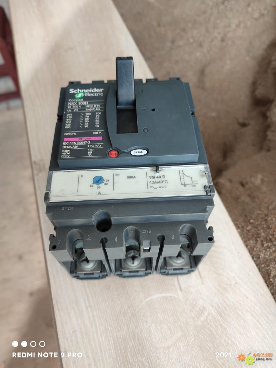

大家看下这是施耐德早期100A型断路器  就不说它的材质 质量可靠性了 看下安装工艺 进出端子宽度27毫米 M6钉紧固 足够用 深度足够  100A内线鼻子均可轻松接入  再看看国产标准型125系列断路器  进出端子宽度刚到15毫米深度很浅 接近正方形 中心还要有一个直径9毫米的压线孔
目前根本没有125A以上与之配套的压线鼻子  由于是国标定型产品  国内十几家断路器生产企业都在生产 每年他们都会在全国各地召开产品发布推广会议 你要是提出这个问题 他会说这是国家定型产品 不能随便改 或让你自己解决压线问题

设计都不走心就算了,明知有问题还不改,真是没救了

关键是设计的人不去现场接线呀!有的国产变频器接线端子设计的也很糟心,说实话,如果自己有采购权,绝对不会再用第二次……

图中的空开把那十字螺丝换成内六角会更好一些,大电流端子用这个有时自己都信不过

既然是定型产品,要想改动很难的,企业自己都没话语权,曾经就一个螺钉改换供应经历了10多天,就材料一摞最后才拿到批准文件
标准不是你想改就能改

我厂现在用的二一三的塑壳,是M8的内六角螺栓!

电流在125安型号以内的压线钉M6已经足够强大  比如国标125系列开关压线面积不足15*15毫米 再减去直径9毫米螺丝孔还剩啥了  虽然是国家标准我看也是脑残设计的

这个空开过载能力相对差一些。容易缺相。

225A的塑壳,M8的螺栓没毛病!
